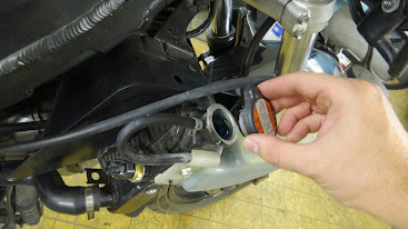

Для слива охлаждайки из системы сперва откручиваем крышку радиатора
Сливной болт на dl1000 находится с правой стороны на отливе помпы (где на 650 сливной болт не знаю, но точно должен быть в районе помпы)
После того как сцедили остатки жижи снимаем радиатор, отсоединив толстые шланги и все разъемы с переднего щитка (кожуха радиатора)
Также на снятом радиаторе можно провести правку радиаторных пластин охлаждения. У меня они в некоторых местах от ударов насекомых загнулись. Очень удобным инструментом для правки оказалась иголка от шприца.

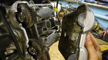

- Теперь места стало много и можно без напряга выкрутить свечу и на переднем и заднем цилиндрах. Открутить крышку головки и аккуратно снять ее. Если не идет можно простучать ее по бокам через деревяшку или киянкой.

На этом этапе все и все работы по измерению с передним цилиндром закончены, результаты занесены и если все в допусках накидываем клапанную крышку обратно. Закручиваем болты этой крышки динамометрическим ключом, ну чтоб все по феншую =) Усилие по инструкции 14Nm
