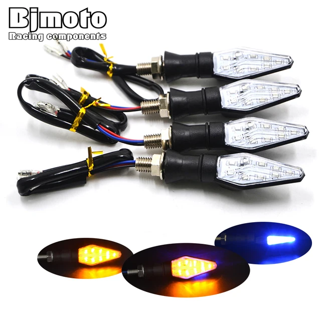

Всем привет!) Глупые вопросы от новичка... Езжу первый сезон.
Вчера на старте со сфетофора разложился на мокрых трамвайных рельсах и лишился корпуса правого переднего поворотника :) Из представленных фото, мой вариант - просто рампочку приклеить на ножку. Но вроде как не комильфо. Отсюда вопрос - имеет смысел поискать 1 поворотник поставить и дело с концом? Может у кого завалялся корпус лишний? :)
Или... Клал мотоцикл на земле в статике уже не раз, но как то все заканчивалось без последствий. Есть подозрение, что он будет уложен еще не раз и каждый раз искать поворотники не хочется. В начале этой темы советовали купить плоские поворотники с луиса... но 20евров за поворотники не то чтобы дорого, но все равно жалко.
Идем к сосетям из Китая:
https://ru.aliexpress.com/item/Motorcycle-Indicators-Flahsers-Flush-Mount-LED-Turn-Signal-For-Suzuki-GSXR1000-GSXR600-750-Free-Shipping/32432271360.html?spm=2114.14010208.99999999.269.jF9jLI
https://ru.aliexpress.com/item/2-12-LED-Flasher/32670097600.html?spm=2114.14010208.99999999.276.jF9jLI оно же на авито https://www.avito.ru/moskva/zapchasti_i_aksessuary/universalnye_povorotniki_t004_dymchatye_810344646 за 350 р.
Кто нибудь ставил подобное? :) Есть отзывы, фото?
И кстати есть ли фото установленных поворотников с луиса?
Suzuki DL650A 2010 г.
Оффлайн Thug
  • Сообщений: 1473
Re: Поворотники и падения
« Ответ #20 : 16 Сентября 2016, 14:06:40 »
Если они диодные - нужно будет колхозить реле правильное для них.
Victory Cross Country
Оффлайн Oil (710)
  • Сообщений: 5727
« Ответ #21 : 16 Сентября 2016, 14:37:24 »
Они самые и есть. Вон косоглазые чего декламируют в названии: "Motorcycle Indicators Flahsers Flush Mount LED Turn Signal" LED это и есть диод.
Оффлайн Thug
  • Сообщений: 1473
« Ответ #22 : 16 Сентября 2016, 15:21:43 »
Не совсем верно сформулировал.
"Поскольку данные поворотники являются диодными - для нормальной частоты мигания в большинстве случаев требуется собственное реле, предназначенное специально для диодных поворотников".
Также встречал, что можно использовать родное реле, впаяв резисторы (или балласт, ХЗ, не радиоэлектронщик ни разу) перед LED, но, по-моему, это какое-то странное решение.

Оффлайн lexa
  • Сообщений: 13
« Ответ #23 : 16 Сентября 2016, 18:02:35 »
Реле менять не надо. Достаточно поставить в разрыв провода по резистору, один на левую сторону второй на правую. номинал подбираться по месту, то есть подбирая сопротивление можно менять частоту вспышек. Мастерил такое- все ОК.

Оффлайн ash
  • Сообщений: 116
« Ответ #28 : 23 Сентября 2016, 19:53:41 »
это китайское изделие от дядюшки Али оказалось весьма живучее, достаточно яркое и совсем не достает до земли при падениях. Живет второй сезон в комплексе с реле для светодиодов. А оригинальные поворотники - от них рожки да ножки остались очень быстро )
Оффлайн LIMUR
  • Сообщений: 335
« Ответ #29 : 29 Ноября 2016, 17:58:52 »
Поставил очень похожие только внутри диоды как-то по дргому выглядят ! плюсую! не достают, выглядят круто, светят ярко, я кароче мего рад =)  и стоят фигню совсем
