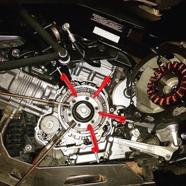

Не так давно снимал (первый раз за время владения) было все нормально а тут такое. Подозреваю что сначала нужно было одеть манжету на шток и в мотик, а потом установить цилиндр. Вообщем кто как сборку производит? И еще, когда скидывал крышку статора по незнанию оттуда упали втулки, они все на фото :)?

Чёт не догоняю зачем крышку снимал если манжету порвал? Крышка одевается вприцепи легко  ;D тут нужен навык. Пальцами всё придерживаешь и аккуратвно вставляешь

Лазил убедится что магниты на роторе съехали((

На эпоксидку клеял отвалились. Сча вспомню название последнего клея скину тебе. Вроде нормально схвати. DoneDeal. Если вдруг возьмёшь его, то мешай по отдельности на каждый магнит, он быстро схватавает. А бамбуковые палочки(жопки) от суши распределят магниты равномерно.
Про палочки не очень понял. И еще вопрос, этот тип магнитов вообще можно греть феном или в какой жижи замочить? Для фиксации уже приклеенных магнитов лучше использовать струбцины, какая вообщем технология.

Струбцины ставил только потому что эпоксидка сохнет сутки с хреном, старый клей счищал шлифмашинкой, ни чё ни грел (а на хрена?) Обезжиривал карбоклинером. Палочки я ставил между магнитами, ну можно ещё карандаши. Для того что б равномерно расставить магниты
