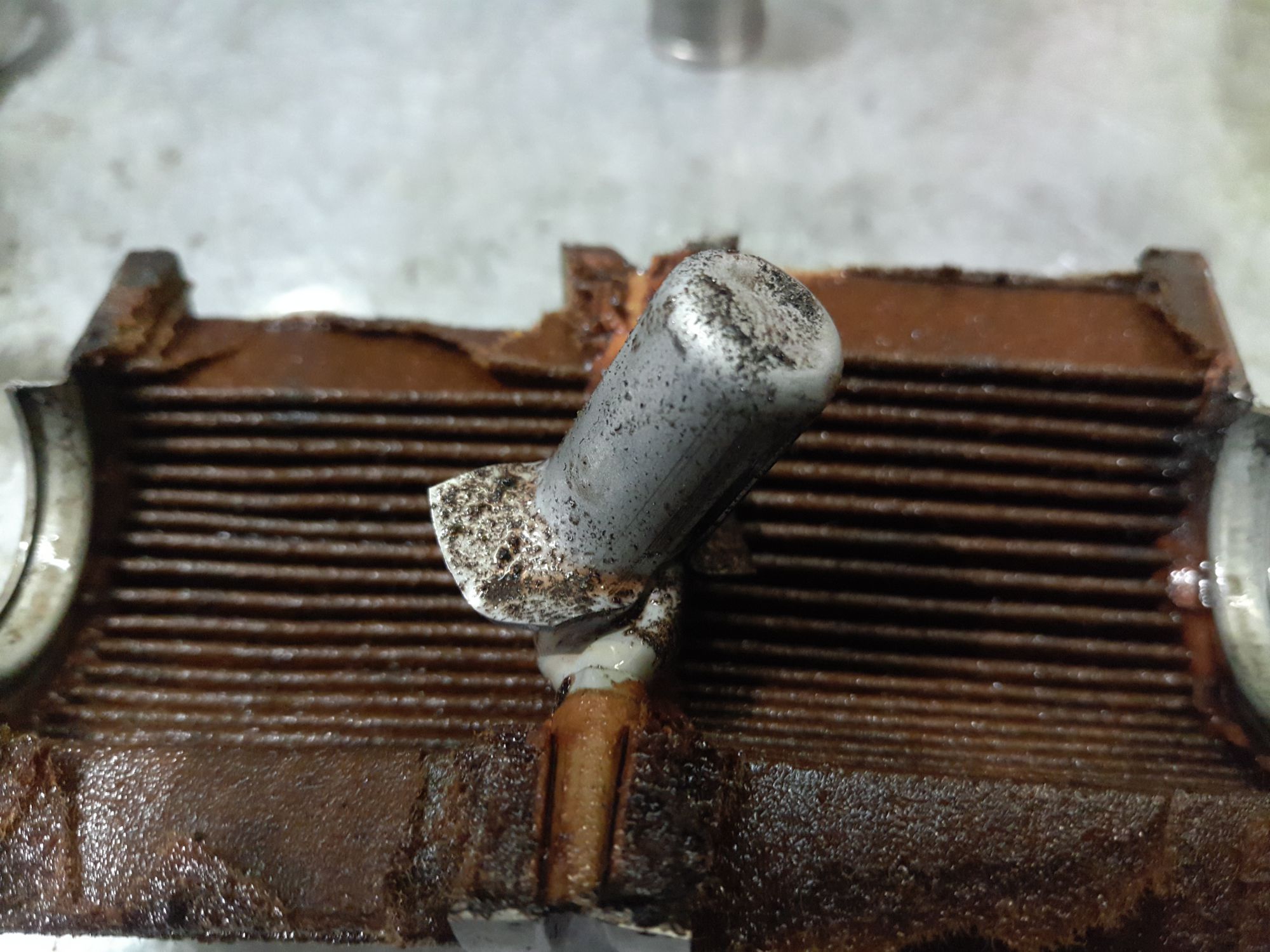

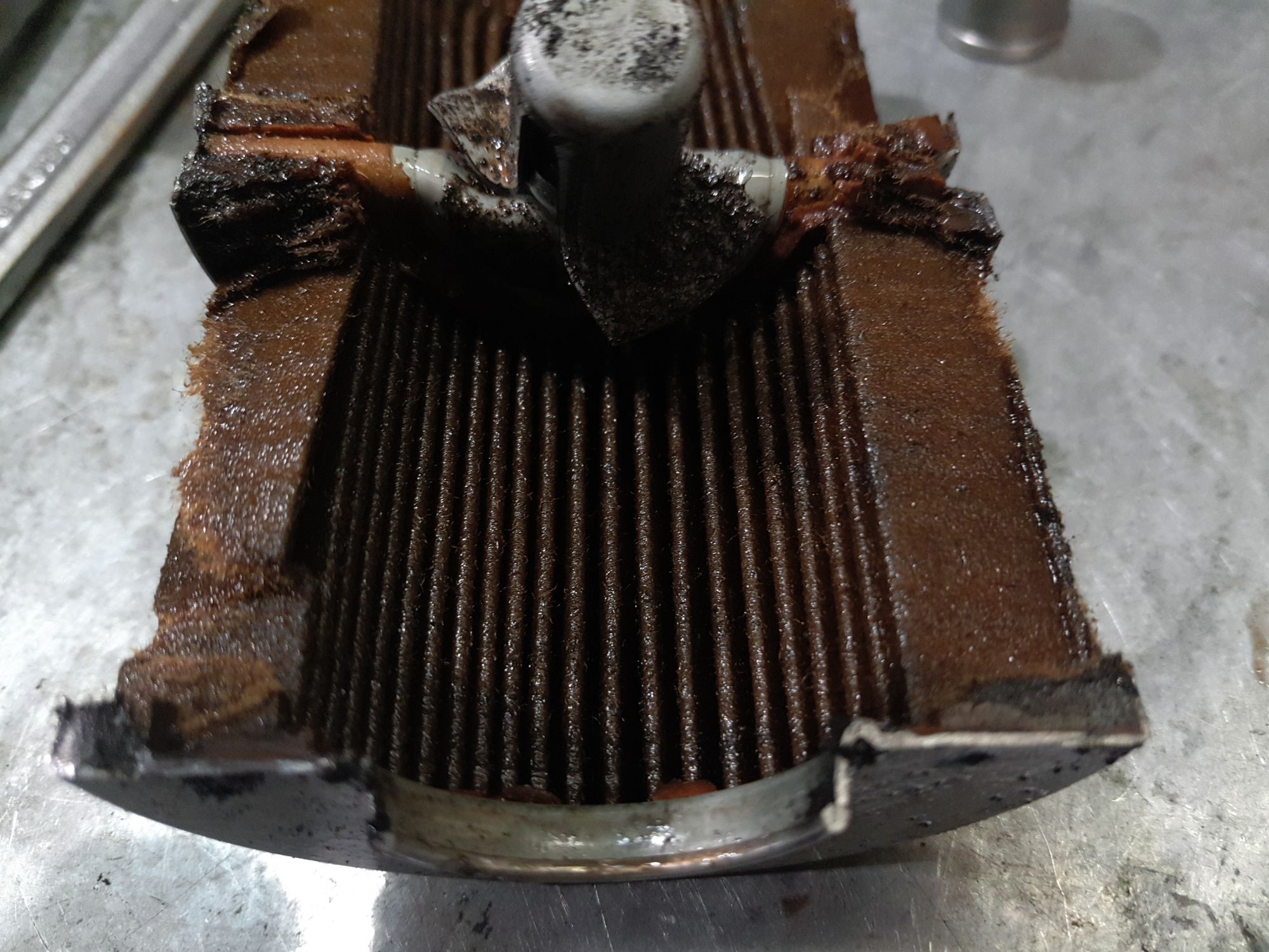

02 Августа 2018, 17:55:48 »
Итак, пройдено около 1 тык, вчера заменил масло и фильтр. В масле взвеси или адского количества говен в осадочном состоянии не обнаружено. Фильтр распилякал пополам, удалил зфаршмаченные болгаркой складки бумаги и вот:
Фас
Фас
Профыль
Профыль
На центральном пыпцыке - опилки от болгарки, насколько я понимаю.
Визуально не особо видно крошку или что-то похожее. Однако, если повозить пальцами, то ощущается наличие абразива. Напомню, жамканья пальцами в масле - абразива не выявили... То есть опилки таки полетели, но были остановлены фильтром.
Единственное, что в этой ситуации меня сейчас напрягает, это вопрос, сколько магнитного говна относительно более крупного размера висит на сетке маслозабора...

02 Августа 2018, 18:01:51 »
Так сетка до фильтра, если я не путаю. Крупняк не пустит, мелочь потихоньку приплывёт в фильтр, если ее продавит. Не экономь на фильтрах и всё будет путём, имхо, а зимой скинешь крышку, промоешь сетку, сцепление проверишь, нопремер.
