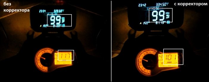

поделюсь информацией по корректировке показаний спидометра, думаю кому-нибудь поможет.
Есть Suzuki V-Strom 650 13 года, при замене звезд и цепи заказал размеры по мануалу. При установке заметил, что на мото вообще стоит 520 цепь! вместо 525 по мануалу и задняя звезда меньше на 3 зуба. Почему такой комплект был установлен на аукционный мот так и не понял. Позже заметил, что увеличилась погрешность спидометра в большую сторону, и при скорости в 100км/ч по GPS на спидометре уже 118км/ч, и чем выше скорость, тем больше разница. Плюс пробег стал наматываться быстрее, т.е. проехав 100км на одометре уже 110км. Со временем это стало напрягать сильнее, особенно в дальняках постоянно мозолило глаз.
В общем есть устройства корректоры, которые могут корректировать показания спидометра, но посмотрев на их стоимость решил собрать свой. Подробнее писал об этом летом на байкпосте https://bikepost.ru/blog/73636/Korrektor-spidometra.html.
Результат работы корректора:

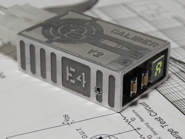

Так выглядит сам корректор с разъемами для Suzuki, подключается к штатным разъемам датчика скорости:

Сейчас тестируем вторую версию корректора, с цифровым индикатором, и дополнительным функционалом в виде нескольких коэффициентов коррекции, выводом максимальной скорости, измерения ускорения, генератором импульсов, снятие отсечки по скорости, и еще есть много идей которые можно в него заложить. Выглядит вот так:

« Ответ #3 : 25 Декабря 2017, 08:27:42 »
Теперь должно быть видно фото,
Коэффициент настраивается кнопками и сохраняется в энергонезависимой памяти микроконтроллера, можно менять от 0,1 до 9,0 с шагом 0,01.
По раздушке, насколько знаю на стромах двигатель душится по датчику передач, т.е. если включаешь 6 то блок управления двигателем не дает обороты повышать, думаю это можно сделать в индикаторе передач. Его тоже планируем, пока не начинали)
На 650 и 1000 разъемы одинаковые, DL1000 V-Strom (2002-2013), DL650 V-Strom (2004-2018).
Если корректировать стандартную погрешность спидометра на 10% в меньшую сторону, то и показания одометра тоже уменьшаться в меньшую. Если 43 звезда не стандартная - спидометр будет врать.
Кстати на дорестайлинговых 650, датчик стоит на переднем колесе, а не в коробке как на новых, соответственно нестандартный комплект звезд не влияет на показания скорости.
