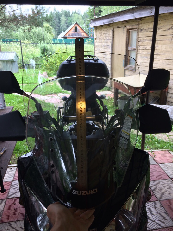

Добрый день, имеется в наличии V-Strom DL650A с родным ветровым стеклом, рост 178см, шлем arai tour-x4 (с козырьком, до 160км/ч дискомфорта не замечал, быстрее ездить не планирую, в основном по трассе иду 120-130 км/ч если позволяет дорога).
На скорости 120+ не хватает ветрозащиты и по собственным ощущениям часть ветрового потока меня достает.
Появилась идея поставить ветровик GIVI D260ST. Оно шире родного и выше на 18 см.
Суть вопроса: кто ставил такое и что особенно смущает - сейчас я смотрю поверх стекла, а придется смотреть через стекло. Любая дальняя поездка и ветровик похож на выставку насекомых - заляпан весь и мыть нужно больше для красоты, а если через него придется смотреть - придется поддерживать в чистоте.
Кто ставил стекла выше уровня взгляда - прошу поделится опытом.
В целом с родным ветровиком езжу нормально. Сравнить особо не с чем - первый мот, первый сезон, прокатал около 5 тыс км, в том числе поездки в районе 300 км.

Мне очень не понравилось смотреть сквозь высокое стекло Vstream , особенно в дождь, в итоге отрезал лишнее чтобы смотреть чуть сверху.Мой рост 173.

Высокий ветровик дело хорошее,на мой взгляд. Сейчас как раз думаю сделать себе из поликарбоната и накатать бронепленку,чтоб так не коцалось. Если интересно,то напишу подробнее
Про это -- у меня высокая не родная ветровуха на DL1000K3, вся покоцаная, в трещинах. Смотреть сквозь очень некомфортно. Если ещё и забрало закрыть, вообще мало что видно.
Мне придётся ветровое менять.

Был высокий ветровик, с которым офигенно ехать по трассе, но как только дождь - 10 метров перед собой не видно, в пробке просто алес, едешь на ощупь.
Снял, поставил родной. В шлем и плечи прилетает ветер - мама не горюй. Но по городу вообще отлично.
Думаю подрезать неродной ветровик до разумного размера (к тому же он падла широкий и руль в него упирается не доходя до крайнего положения).

Гивишное стекло с регулировками, захотел, опустил, захотел, поднял. По мне, оно удобнее родного ветровика.

Если ты про AirFlow, то в целом народ хвалит, но я пока не до конца понял. Голова ок, но как-то внезапно сильно хреначит ветер в корпус с ним.

МРА с нашлепкой все решает
