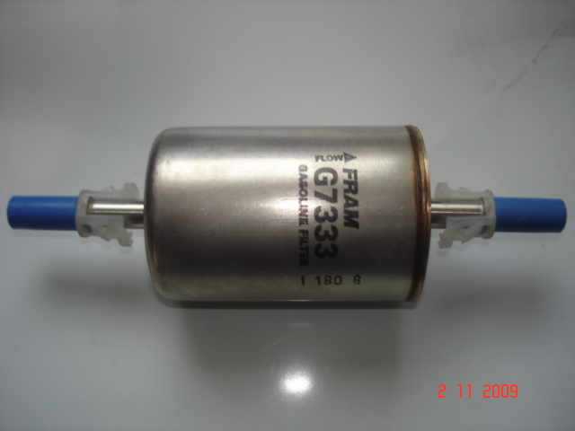

1. Топливный фильтр для инжектора. Я купил в Руси по совету продавца Fram за 350 рублей.
Можно заказать такой:

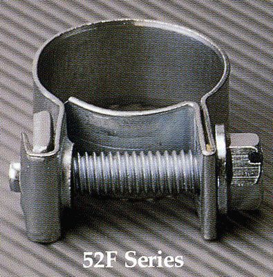

3. Хомуты, лучше не "червячные", а такие:
30 рублей на том же авторынке

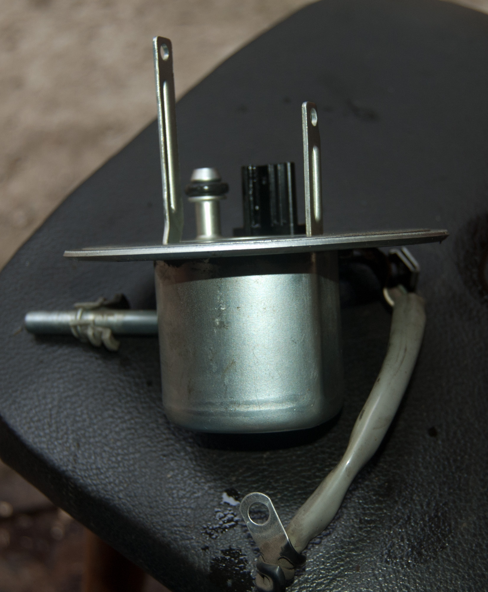

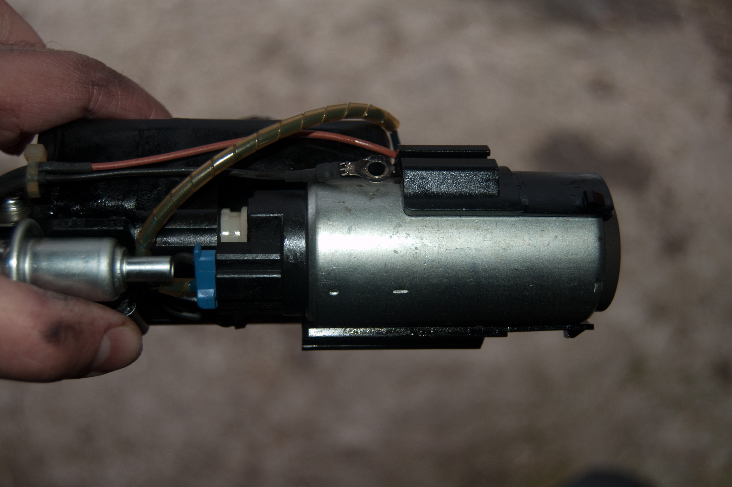

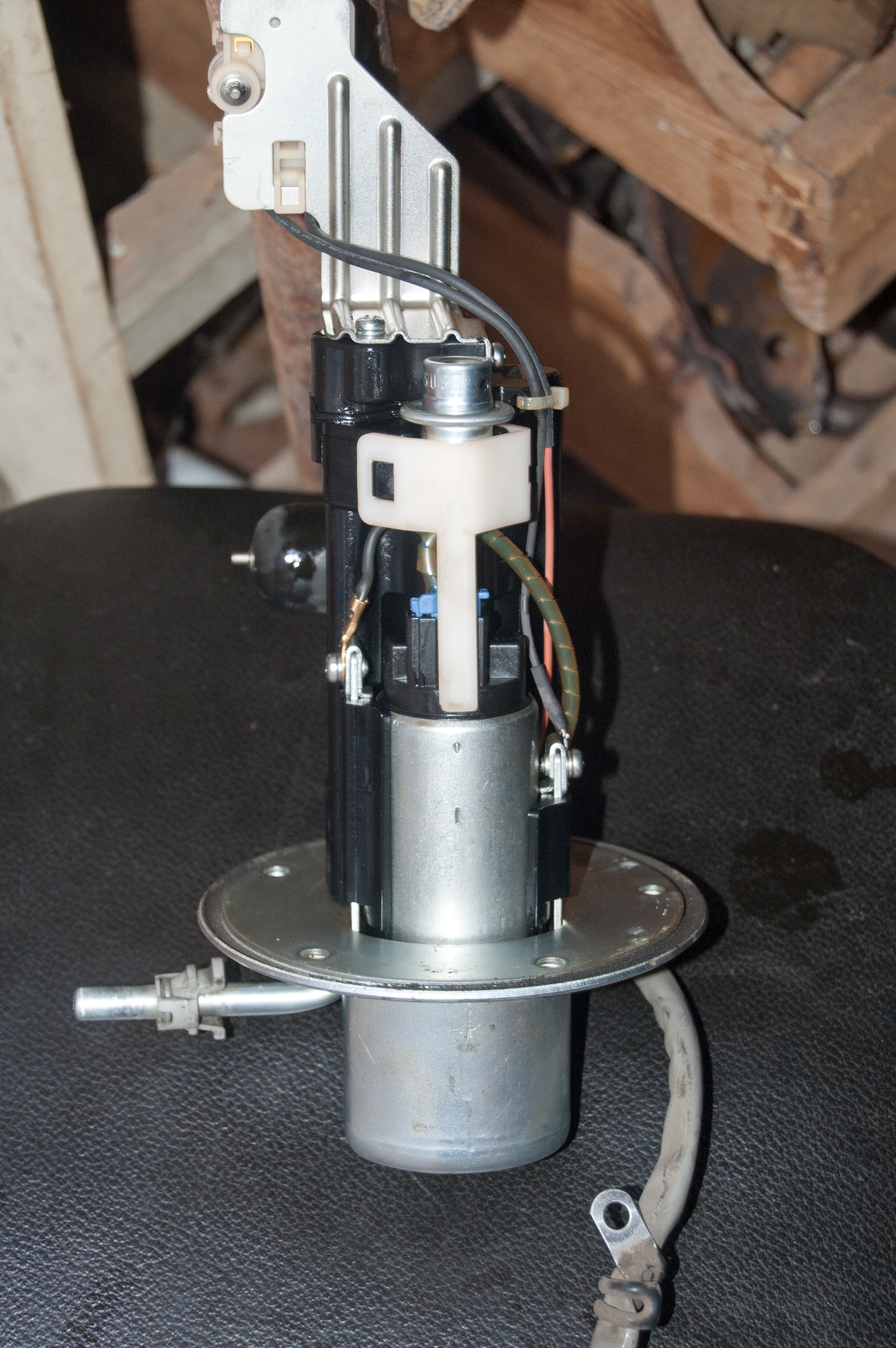

1. Снимаем пластик и бак. Выкручиваем 5 болтов и вынимаем бензонасос из бака. Выглядит это примерно так:

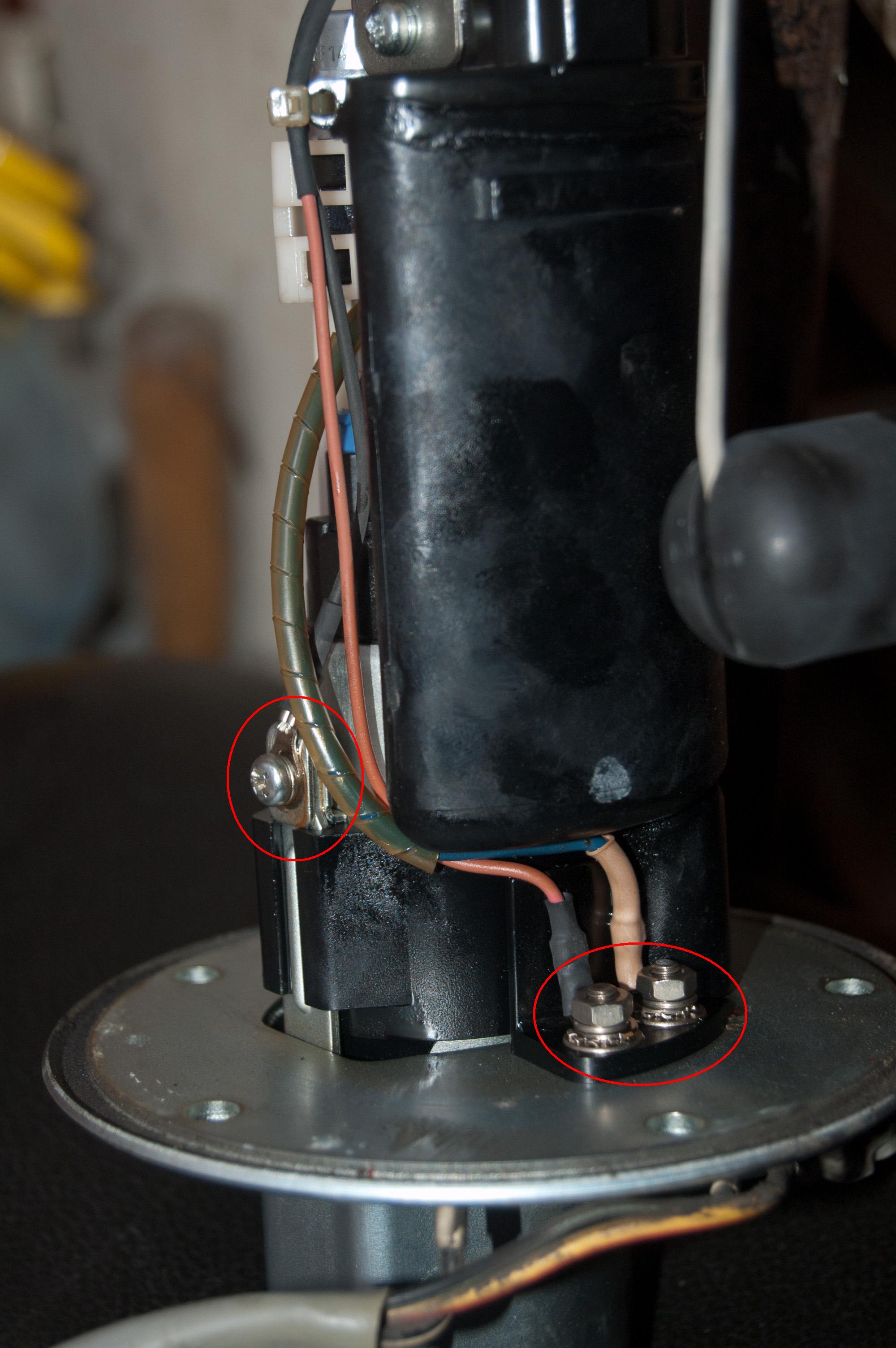

2. Откручиваем два болта по краям бензонасоса и две гайки снизу.
3. Одной рукой держим металлическое основание, другой сильно тянем бензонасос в сборе с фильтром, отделяем их друг от друга.

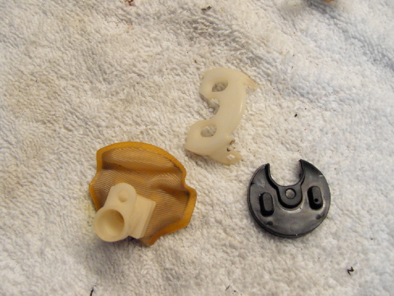

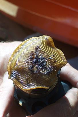

4. Снимаем сеточку и очищаем:

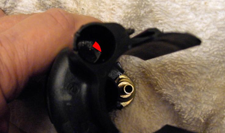

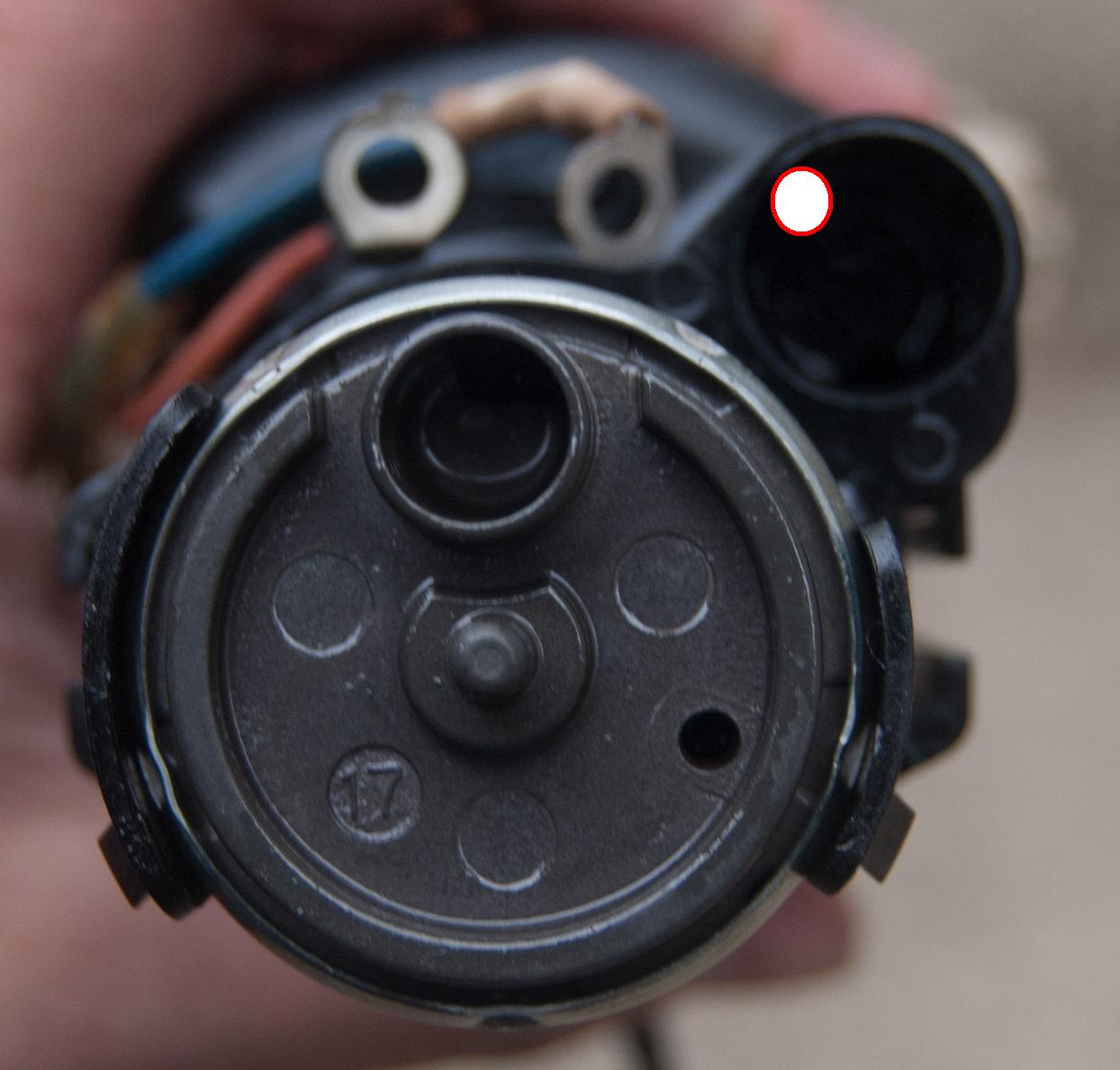

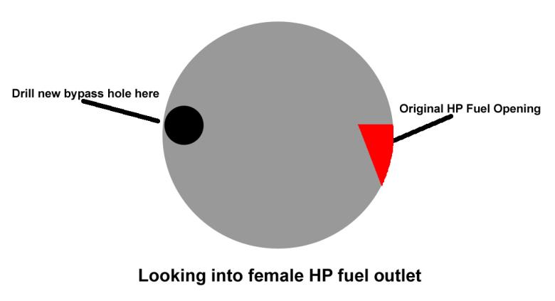

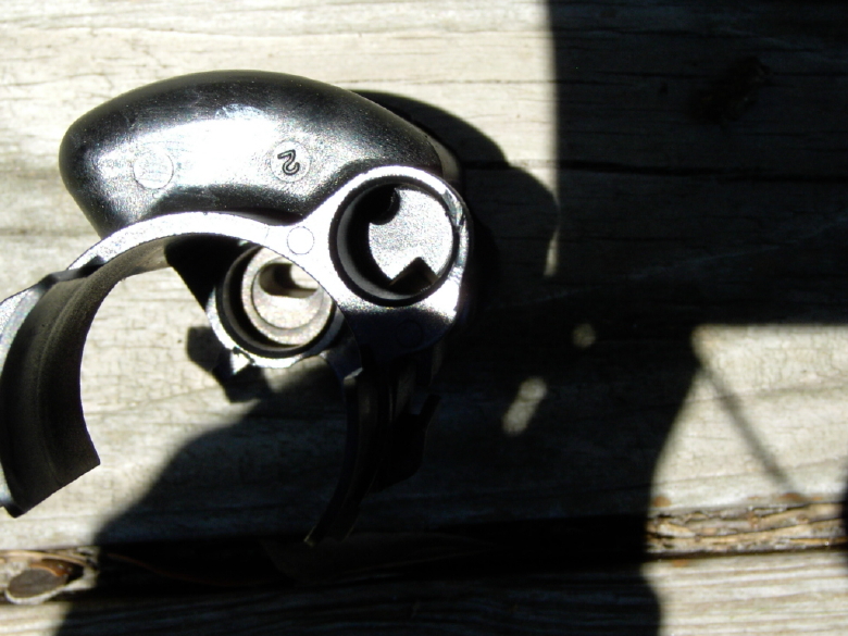

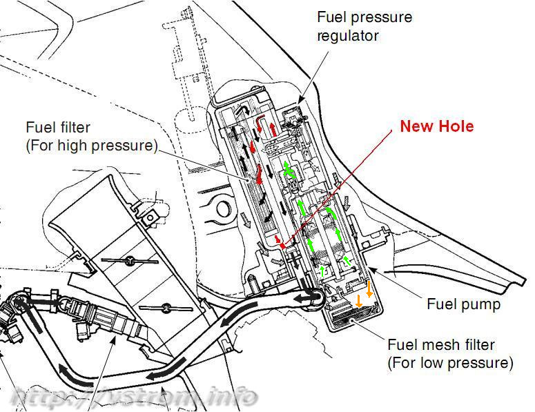

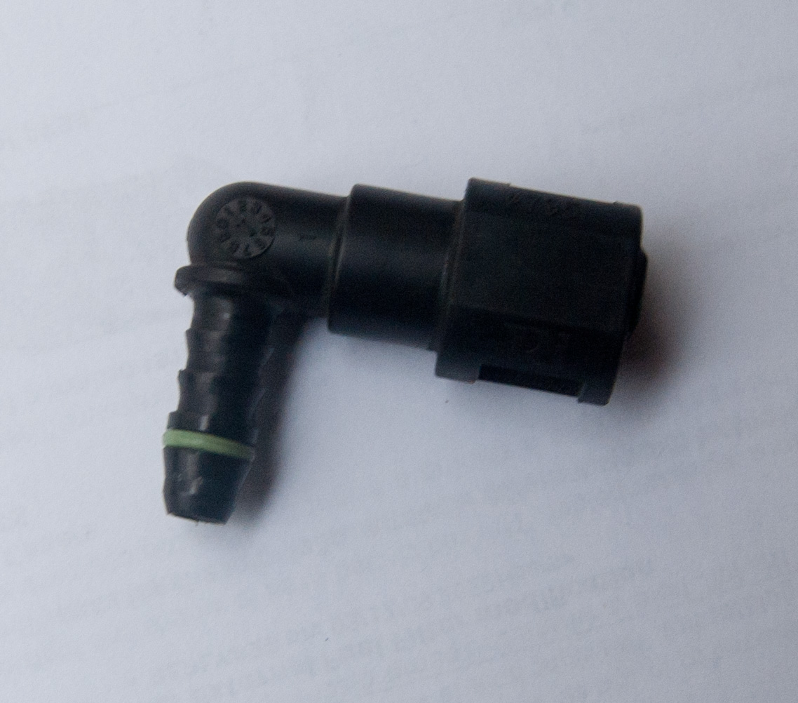

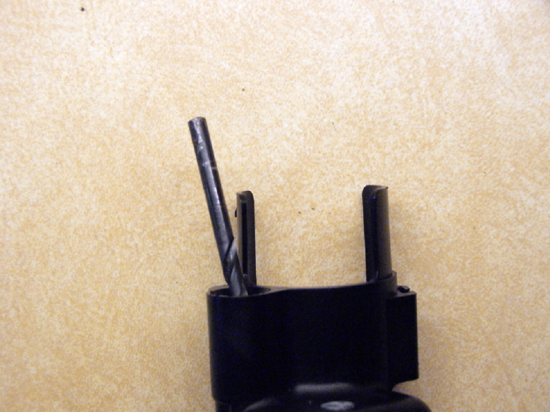

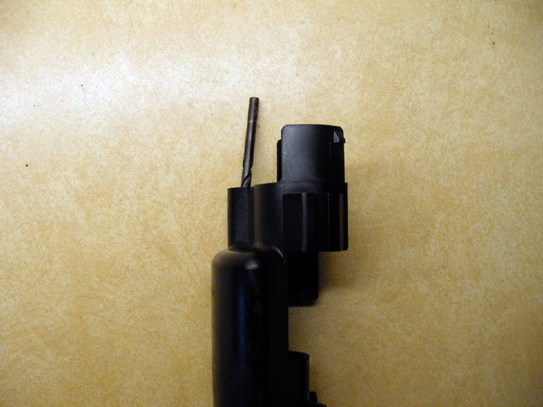

5. Далее нужно просверлить дырку в разъеме типа "мама" по направлению к корпусу фильтра, примерно вот здесь:
Тут фотки с буржуйского сайта, поясняющие где и под каким углом сверлить:
Тут еще фотки http://www.vstrom.info/Smf/index.php/topic,6105.0.html

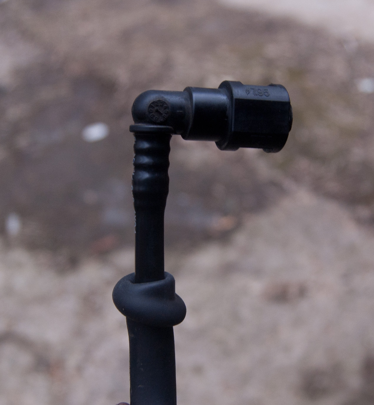

6. Снимаем родной топливный шланг и выковыриваем из него фитинги. Шланг двухслойный - сверху резиновая оболочка, ее просто скатываем, снизу пластиковая трубка, ее нужно обрезать после фитинга. Его можно нащупать руками.
Аккуратно срезаем пластмассу с фитинга, как кожуру с яблока.

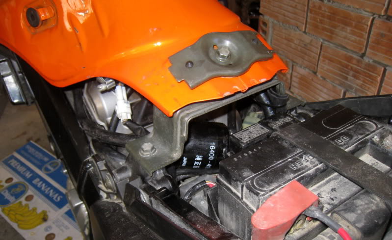

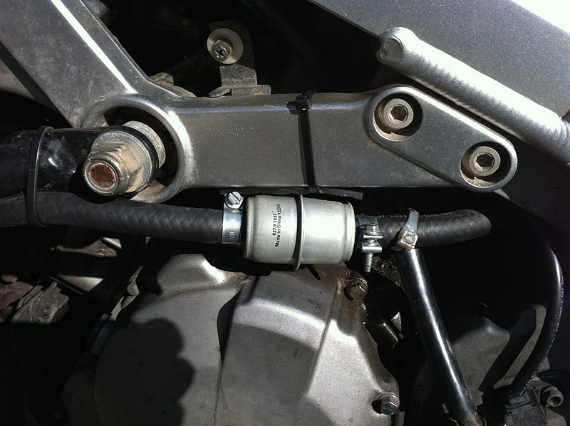

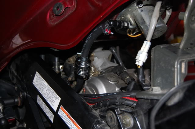

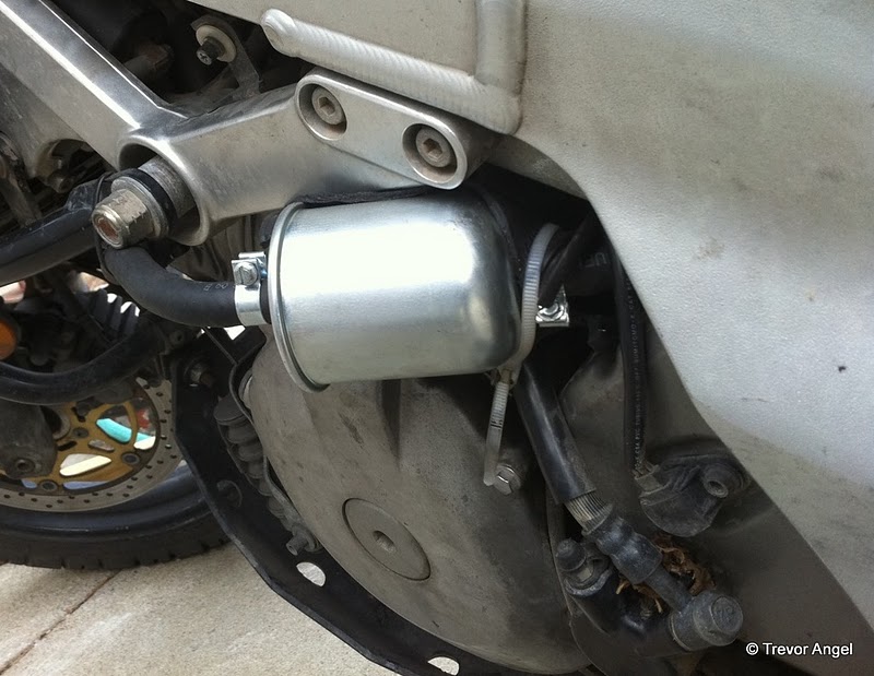

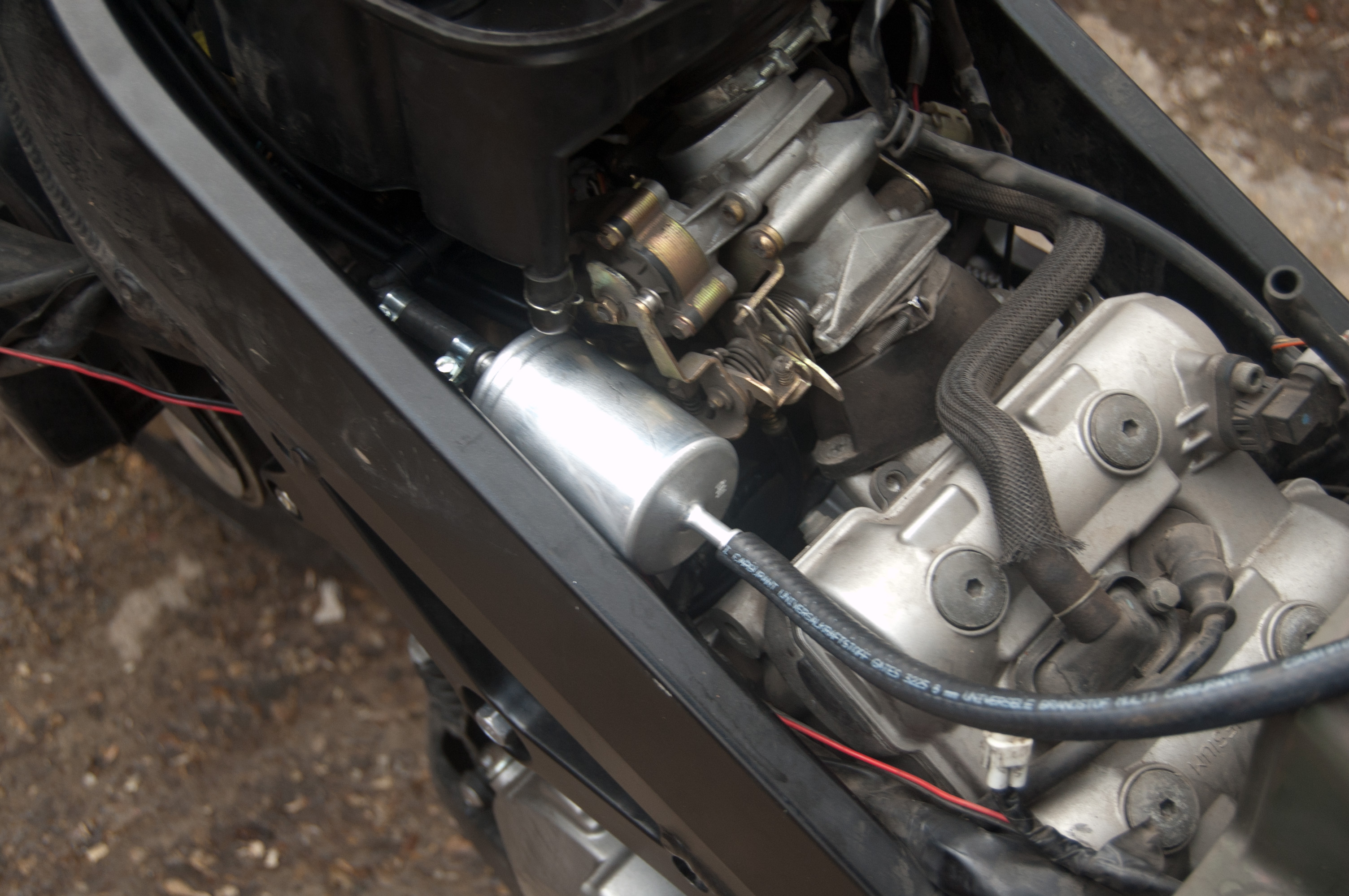

7. Дальше дело техники - разместить фильтрю отмерить шланг и все скрепить хомутами. У меня получилось вот так:
Конец, идущий к баку, еще не отрезан. Варианты размещения:
« Последнее редактирование: 22 Апреля 2011, 11:46:24 от Twix »

Спасибо! Очень познавательно, хотя мало что понял :)
А что это за огромная алюминиевая банка на 3-й и 5-й фотографии снизу?
Оффлайн Twix
  • Сообщений: 3704
  • алкотурист, member of R.F.
Re: Установка внешнего топливного фильтра
« Ответ #2 : 22 Апреля 2011, 12:38:30 »
Это фильтр :). А что ты конкретно не понял? Я вроде все подробно расписать постарался.

Оффлайн Денис Тольятти
  • Сообщений: 5404
  • Suzuki V-Strom DL-1000 K8
« Ответ #4 : 22 Апреля 2011, 13:14:11 »
Все, круто, просто у меня технический критинизм, надо все руками сделать, тогда пойму :)
А тогда что на 2-й фото снизу? Я думал, что это фильтр :)
Оффлайн Twix
  • Сообщений: 3704
« Ответ #5 : 22 Апреля 2011, 13:15:08 »
Тоже фильтр. Это разные мотоциклы с по-разному установленными фильтрами.

Оффлайн mik77
  • Полномочный Представитель V-Strom Club KZ
  • Сообщений: 692
  • suzuki dl-650 К 7 Казахстан
« Ответ #7 : 22 Апреля 2011, 18:36:29 »
Твикс, если бы ты всем комплектующим женские имена давал, для Дэна это было бы более доступно.)))
Это да!!))) А вообще всё прсто можно смело разбирать руководствуясь картинками хочу добавить что это картинки литрового насоса!! На 650 не прокатывает просверлить штатный фильтр!!

Сеточка остается и дальше загрезняется, или выкидывается ваще?
Оффлайн mik77
  • Сообщений: 692
« Ответ #10 : 23 Апреля 2011, 17:18:24 »
Сеточка просверливается!!
