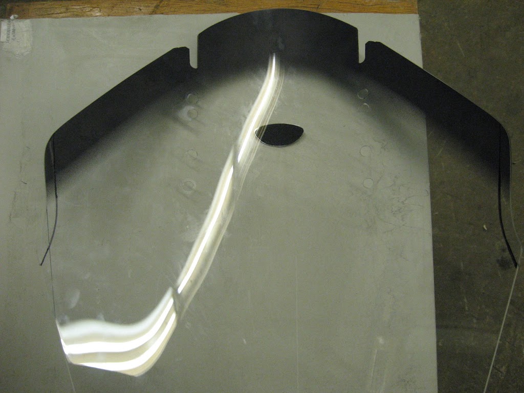

Теперь ветровичёк от Givi D260ST. Дешевле всего достать из eBay.it
Это старая версия этого ветровичка, теперь ребята из Италии сообразили,  края мешают поворачивать руль. Защиту рук от ветра не даёт выворачивать руля до конца.
Поэтому они стали делать ветровички вот такой формы
с надрезанными краями.
Но не знаю как там ребятам из Givi, но моему стрёму этого было мало, а делать что-то с рулём я не хотел.
Поэтому я сам самостоятельно убрал ещё по 1см с вырезанных краёв.

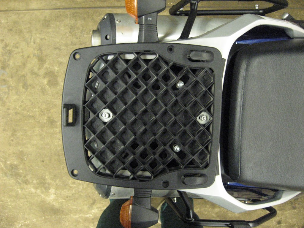

А вот с задним E52 для ношения на борту которого нужна площадка придётся малость повозиться.
С площадкой в комплекте идут специальный пластинки для крепления к багажнику мотоцикла, но из-за недостатков такого крепежа и возможности закрепить площадку напрямую к багажнику V-Strom,а я отказался от применения пластин.
И так если заглянуть под резиновый коврик багажника то мы увидим готовое отверстие которое ничем не занято. Пробиваем высечкой отверстие d6мм (либо другим более варварским методом  :D )
Теперь второе отверстие которое как показал дальнейший монтаж могло вобщем-то и не делаться, так как крепёжную нагрузку на себя возьмут два других болта M8 (те, что крепят сам багажник к подрамнику мотоцикла). Но на всякий случай если кому-то понравится то вот:
Вот что получаем в итоге
Как вы видите те самые болты крепления багажника к подрамнику M8 оказываются под пластиной, и в местах, удобных для использования их как крепление багажника+пластина.
Для чего тем же лобзиком и стамеской по дереву убираю лишние переборки на пластине.
Накладываю
Теперь нам понадобятся две втулки (металл) наружным диаметром с головку болта М8 под внутренний шестигранник с отверстием 8мм, длинна втулок 13мм  (для тех кто не имеет возможности изготовить такие втулки можно собрать из стандартных шайб предварительно склеив их супермоментом для удобства установки).
Две пластинки толщиною 2,5-3мм из стали, дюрали Д16 (или как у меня из попавшегося под руку листа титана) с отверстием 9мм по середине.
И два новых болта длиннее прежних на 15-20мм из любого автомагазина.
В итоге:
Как вы видите, одни и те же болты крепят багажник, гививский обвес и (через втулки) пластину для крепления E52.

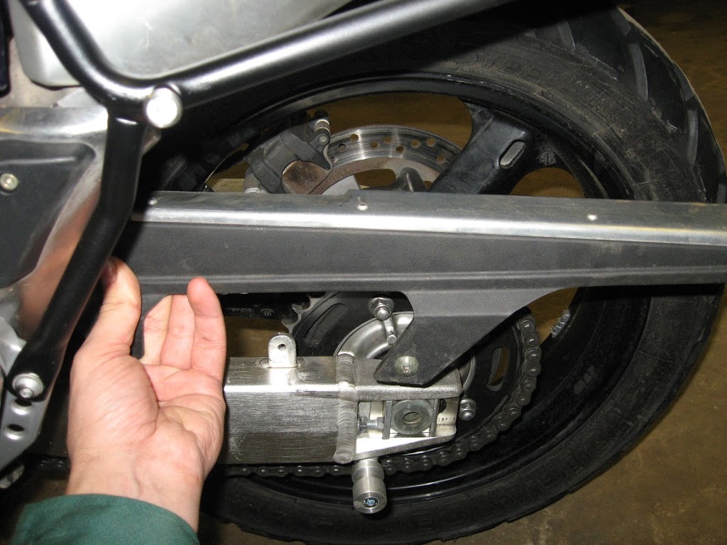

Как я уже и писал в этом форуме, в прошлом году при поездке в жаркий ЮГ нашей страны мне пришлось изъездить в шортах и наколенники 6000км и последние рьяно старались исцарапать мне бак. Тогда я использовал простой скотч, но о проблеме не забыл и со штата Калифорния на eBay.com за 1500р прикупил себе вот такой вот лифон. И как показал себя сегодняшний сезон очень им доволен. (кстати переживал за мойку с пеной и последующее его просыхание или гниение, но как оказалось всё отлично моется и сохнет). Он прекрасно защищает бак от молний на крутке, наколенников, и сидушки.
По возвращению  с Югов двигаясь через Волгоград, скача по бетонным плитам, у меня на защите цепи открутился задний винт. Защита упала на цеп и та её изрядно потрепала съев хороший кусок.

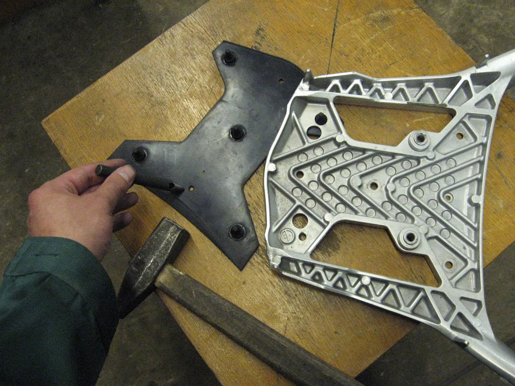

Кстати забегая вперёд видел как ребята из Италии ставят на эту защиту маленький брызговичёк. Говорят колесо становиться почище. Но что сделал я?!!
Я изготовил и приклепал алюминиевую накладку из АМЦМ.
Получилось красиво и экономно.

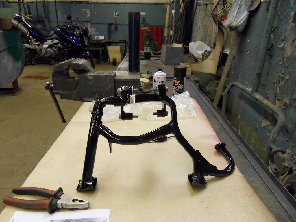

Ну и всеми желанная центральная подножка. Купить её можно б/у в штатах за 60-80$, там V-Strom весьма популярный мотоцикл, так что часто мелькают и другие шабашки. Ну или новую, дешевле всего видел тут www.vstroma.com/centerstand.htm
