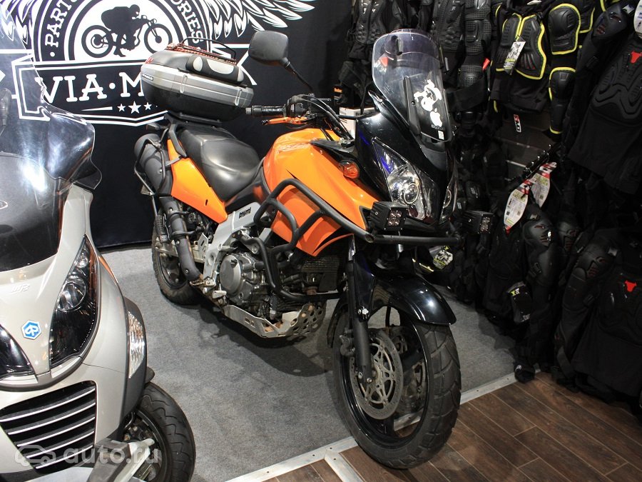

Наткнулся случайно.
Дуги - Агонь!
Верхняя часть самодельная?

Угу, приварена на гиви.
Тут уже один интересовался этими дугами, где купить, показывал эту же фотку :)
Ого)))
Ищу кто исполнит похожее, но на мой мопед. Дуги свмотех.
вот сюда
вот сюда

Любой адекватный сварщик. Там сталюка без изысков.
