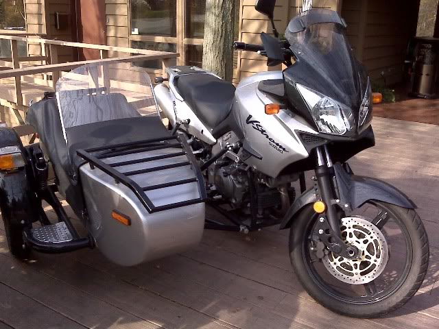

http://www.dmcsidecars.com/Mountinghardware/suzuki%20mounts.htm
800 долларов и крепите что хотите............. и по ходу никаких амортизаторов

кто хотел с другой стороны?
А истчоооо фоток пажалстаа......  :-[
Нифига кроме цены не открылось :( Хоть что это вообще за фиговина??? Коояска в сборе или тока крепеж???  :o

И меня заинтересовало,Очень!Где бы почитать как все это ?как ездить ?максимал.скорость?  (хотя-если сотню идет то и нормуль)как тормоза?А главное ведь можно в  сухую морозную погодку и прокатиться))))))а ещё вот  что думаю,какой радиус колеса у коляски должен быть ,вообщем кто че знает? и фотки поближе))))

Tuu, Где почитать не нашел пока. Ездить несложно, скорее забавно, но надо привыкать.
Сотню поедет. От диаметра колеса люльки ничего не зависит.
На данной фотке вроде как раз коляска от урала!
Эту люльку купить не проблема.
Крепёж нужен точно такой.
И никаких амортизаторов!!!!!!!
А нука, обратите внимание на переднее колесо мотоцикла!!!!!!!
Это вообще что за хрень???
Увидели???

Предположу что это крепление-переходник для четырехпоршневых тормозов, видел такие

Там отлично видно, что тормоза родные.
Также видно, что колесико не на своей оси сидит, а вынесено прилично вперёд!
Ну есть тут знатоки кинематики?:)))))
Увидели???
Это для увеличения выноса приблуда. :)
Вынос (trayl) когда большой тогда устойчивость на прямой как у чоппира, а на малой скорости с коляской мотик и валиться не будет теперь :)

в руководстве пользователя написано, что наш моц не предназначен для езды с люлькой
как вы это прокомментируете?  8)
может увеличение выноса сделано для этого?
