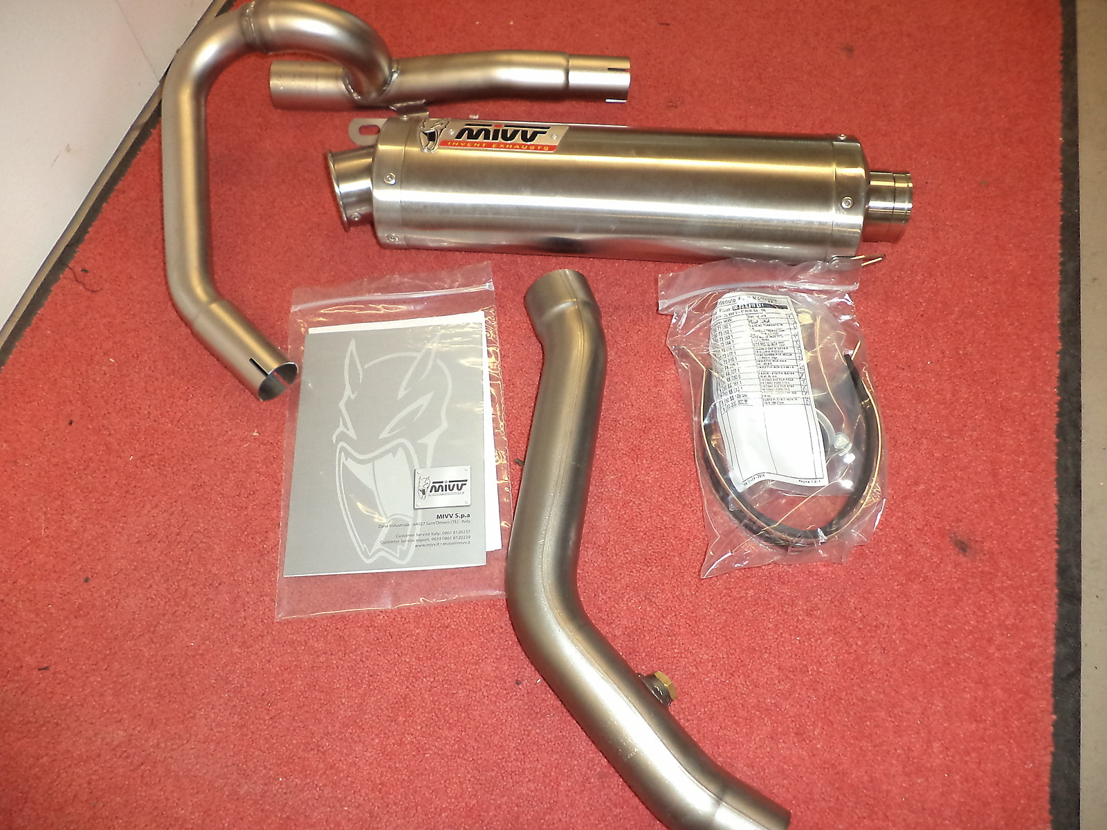

кстати, смотри на систему не последнего производителя MIVV и не видим перемычки. Это так, к сведению.
Оффлайн MaxDor
  • Сообщений: 101
  • DL650A 2014, 250SB 2002, STR200
Почти так же как и у акраповича. Вопрос только в том, как это расчитано и как работает и не полетят ли в помойку все эти расчеты при изменении геометрии трубы от переднего цилиндра. Ведь при установке этого прямотока, переднюю трубу надо будет переложить и немного порезать.
