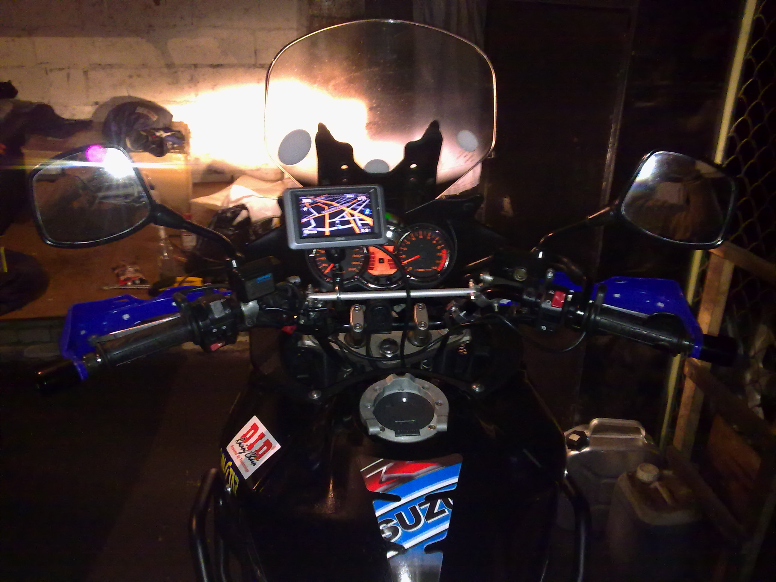

а вот подскажите где купить такую перекладину на руль, на которой висит гармин? (кстати на картинке путь сочи-нерезиновая, осень, год назад или два, стремолитр ) с германщины не привезли, с туратека что-то тоже... может где здесь есть?

гармин через U образную скобу можно на любую перекладину повесить

яж написал про перекладину на руль... а куда и как гармить крепить - не знаю, так как у меня его не и не будет. мне нужна перекладина. вопрос где купить в москве чтоб не колхозить или кто возит с туратека или мотека?

я же написал тебе на прошлой странице - автоуниверсал возит туратек и мотек :)
