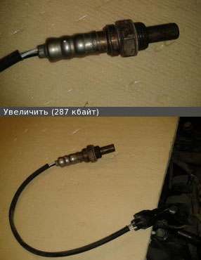

Оффлайн Alexnf
  • Сообщений: 304
  • Suzuki DL650xa V-Strom ABS
Re: Глушитель с 650 2007 на 650 2005гг.
« Ответ #10 : 04 Мая 2016, 20:31:35 »
Из автомобильного опыта замены лямбда, знаю что в основной своей массе они отличаются принципом работы (наличие/отсутствие подогрева), внешне это будет видно по количеству проводов, их может быть от двух до 4-х. Если количество проводов одинаковое то с вероятностью в процентов 90 - должны быть взаимозаменяемы.
Согласен с Янычем, скорее всего разные разъемы или провода.
Лямбда стоит до катаоизатора, если после - то это уже вторая и их в системе две.

Оффлайн Резин.дятел
  • Сообщений: 1035
  • DL650 k5, KTM 500 exc, GL1500
« Ответ #11 : 06 Мая 2016, 20:20:30 »
пойдёт на 650 к5 ?
Фото сорри, какая есть.
