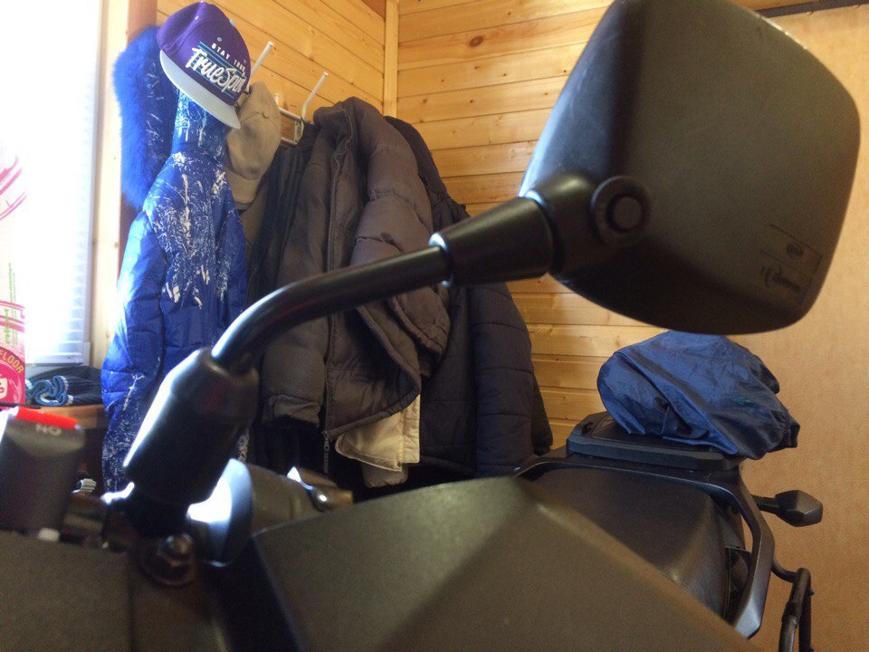

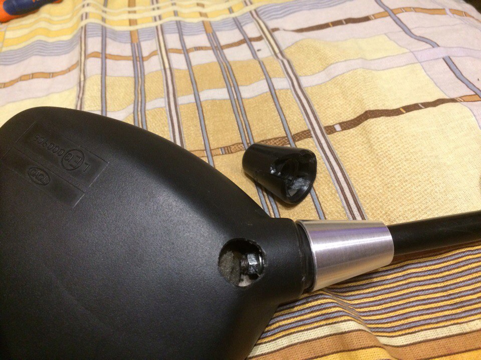

На моем зеркале стала рассыпаться втулка, чтобы подлезть к гайке расковырял острым ножом отверстие под ключ на 8, по образцу токарь выточил втулку из алюминия, втулку покрасил и приклеил к стойке на "Поксипол" (не знаю почему, иначе в сборе был люфт в регулировке)
Дырочку на герметик заткнул подходящей по размеру заглушкой, аля парктроник :)

Оккуенчик!!!
