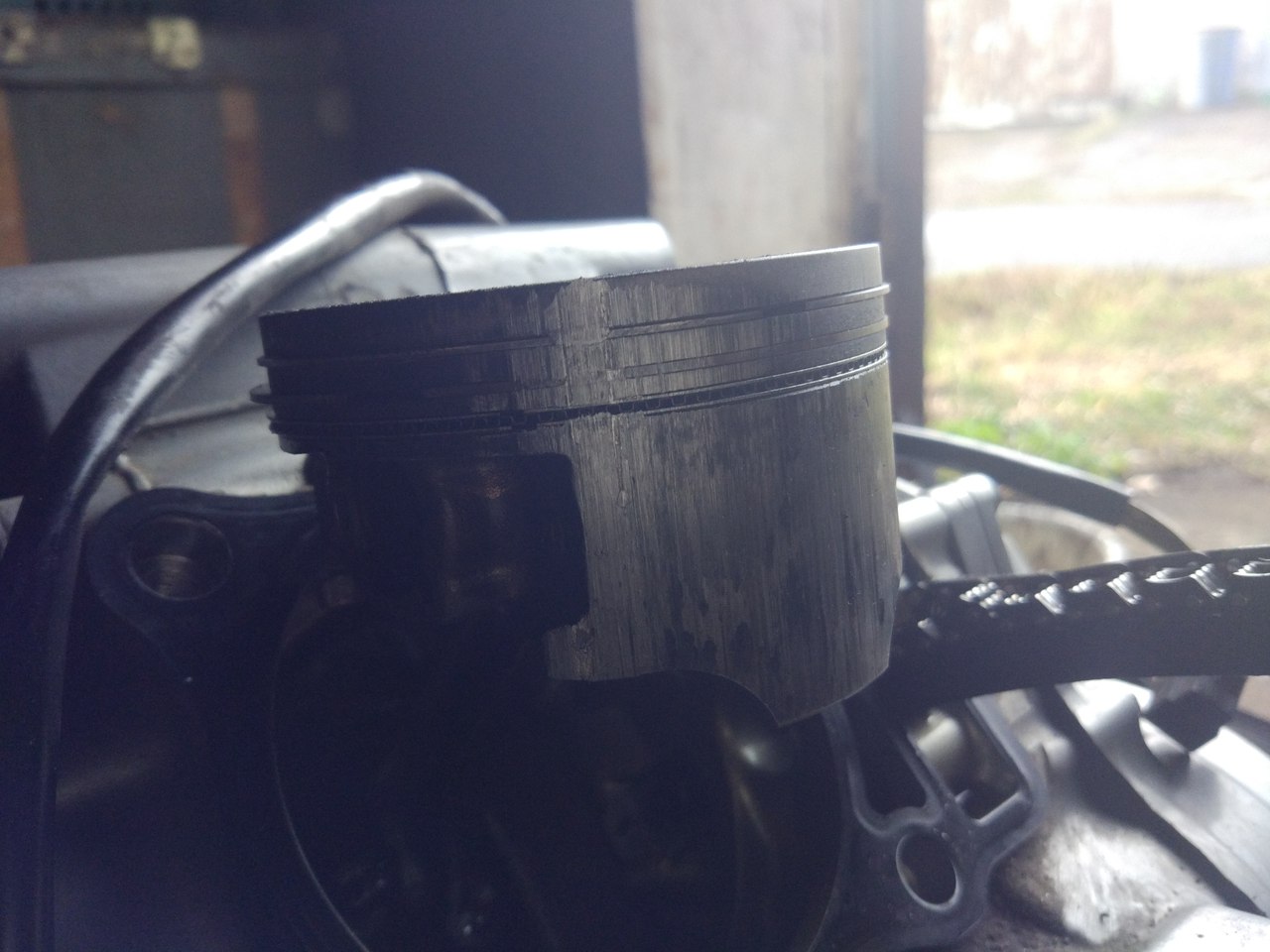

Предыстория: сделал ТО и забыл затянуть сливной болт масла. Через 150 км в пути увидел дым и не успев среагировать двигатель заглох и масло вылилось из движка,как только я остановился.
Все хотят знать насколько наши коники долгожители. Вот у меня есть шанс разобрать своего и посмотреть,что будет с ним после минуты езды без  масла (цифра неточная). В итоге мы имеем DL650A  2008 года с пробегом 105000км. Лил всегда мотюль 7100 и второй год лью мотюль 5100.
Снимаю клапанную крышку  там все чисто,как и раньше. Снимаю голову - каланы масляные забиты гарью на 70%. Надо чистить будешь и продувать (в масле ли дело?!). Снимаю цилиндры:
Юбка везде задрана, а на заднем котле так вообще кольца втерлись в канавки пошня.
Худший вариант на зеркале цилиндра
В общем, все поршни и цилиндры на выброс. Видимо компрессия ушла в эти щели и по этому мотор не заводился.  Но он же крутился и клина не было!!! Кстати, крутился туго. Разбираемся в причине. Снял все поршня и одно колено крутится рукой значительно туго. Причина будет расписана позднее,когда разберу (только бы не коленвал :(). Вынул из поршня, чей шатун крутиться туго, палец и ...
Снять с коленвала шатун без располовиниванием движка можно, но я буду делать это,т.к. слышу хруст в КПП  (песок по звуку) и нужно проверить подшипники коленвала и их постели тоже.

Дим, я тебе тогда написал что птздец ему?
Вот я опять повторю. Ему пиздец. Ищи контрактный мотор. Будешь пытаться чинить этот-выкинешь деньги .

После голодания пзц может быть,но пока видны проблемы только в поршнях и вкладышах коленвала. Я все по мануалу проверяю. Но где я могу еще неувидеть,что могло пойти по пиз*е?
Кстати, контрактных пока нет: ни в европе, ни в японии, а ебей - сцуки - не высылают Америкосы (((. Есть только от SV, но я не уверен по всем креплениям и по мозгам (нужно ли перепрошивать будет).

Колено-это уже приговор. Если тебе мало, то ещё есть маслонасос, коробка, постели РВ.
Ты все на проверишь. Это даже не лотерея, это просто выброшенные деньги.

да уж, попадос, ну че, разбирай полностью, кидай фотки, мы посмотрим, полечим зубы по инету, но скорее всего как правильно говорят парни ремонт будет нерентабелен и очень рискован. Лично я бы на твоем месте с радостью рассмотрел мотор от SV650, точки крепления достаточно сравнить визуально, если похожи то встанет, за впрыск можно не париться сильно, даже если и родной от дл весь не встанет на sv-шный мотор всегда можно гибрид какой нибудь работоспособный собрать.

Яныч дело говорит. Очень уж там много пар трения.
Если бы ты на холостых масло проебал, еще был бы шанс, а под нагрузкой оно быстро уходит, и песда.
Антоныч капиталил мотор в свое время, менял цилиндры-поршни-кольца. Ценник уже был на уровне контрактного мотора.
