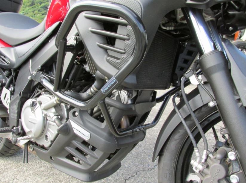

Да, у меня стоят дуги sw-motech.

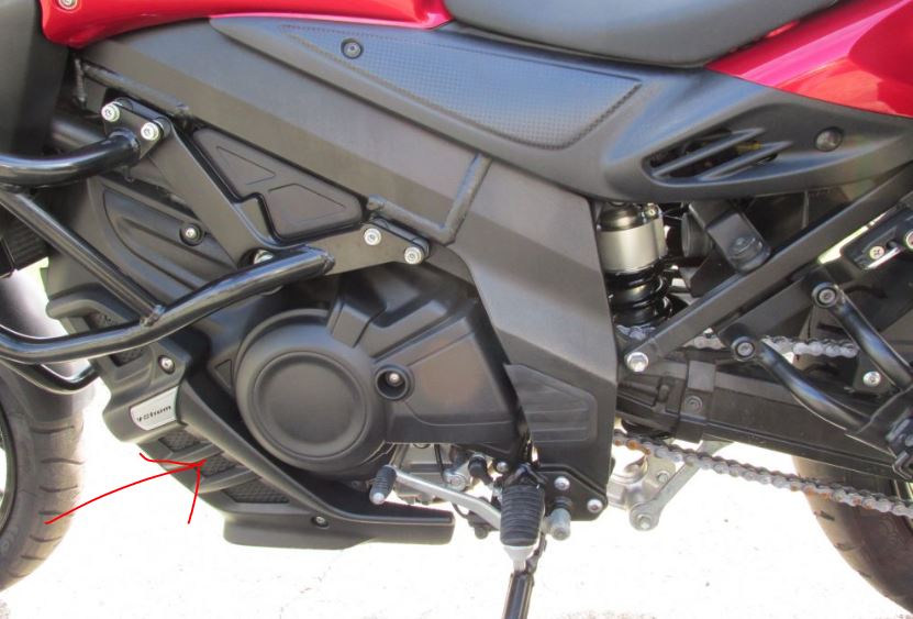

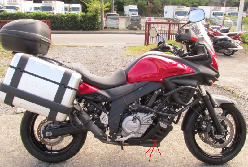

Еще вопрос - на мотоцикле стоят с боков, не знаю, как правильно из назвать, пластиковые кожуха, наверное
Нужно ли будет их демонтировать, или можно с ними зафигичить защиту какую-то?

пластиковая хрень которая у тебя стоит снизу, это так называемая оригинальная "защита" двигателя, если ставить что то крепкое для зашиты картера, то её надо снимать или же опять что то изобретать.

под св-мотек защиту можно поставить сливной клапан
https://www.louis.eu/artikel/stahlbus-oil-drain-valve/10002846?list=0b509515ff3b5b3a1f7869ca7cd7b9d3
только надо это делать до того как резьба сорвется в картере
и ее не нужно будет снимать каждый раз при замене масла.
