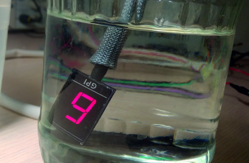

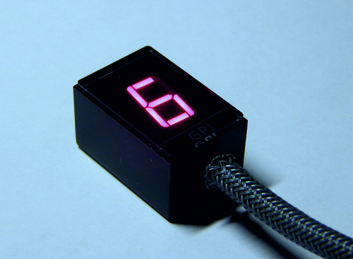

После нескольких вариаций, получился вот такой индикатор, размеры 20х30мм высота 15мм:

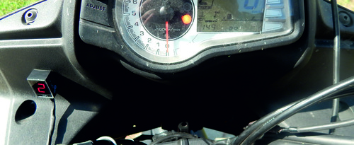

Подключаемся в разрыв штатного датчика передачи с помощью готовых разъемов к штатной проводке, и отдельный провод на +12В после замка зажигания для питания индикатора. Т.к. дисплей светодиодный, яркость регулируется автоматически в зависимости от освещенности, днем хорошо видно на солнце, в темноте яркость уменьшается чтобы не слепить.
Сутки держал под водой)

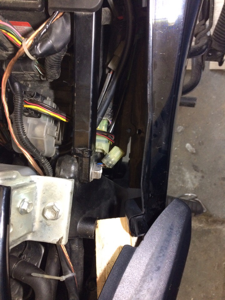

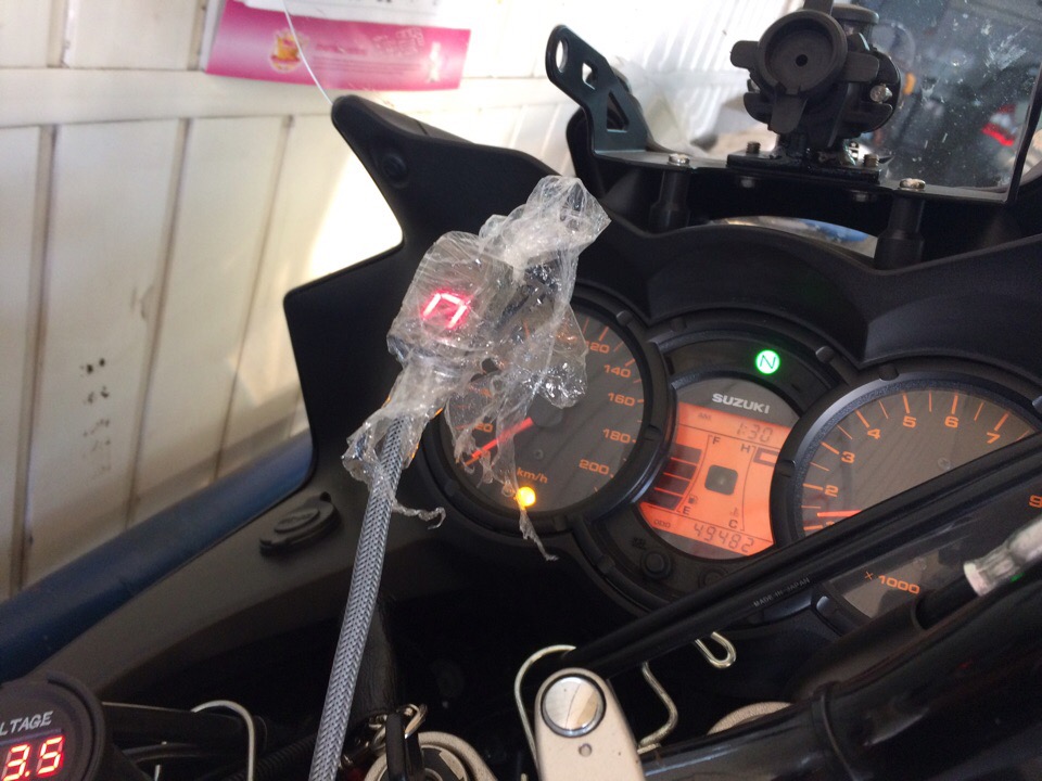

Сегодня протестировал индикатор передач от Shermon, работает, большое спасибо! Покататься не было возможности.  Пока ставить не стал, хотел над приборкой, но длины проводов не хватает чтобы грамотно проложить, буду наращивать. Вот как все выглядит:
К разъему не очень удобно подбираться частично разобрал задний,левый пластик,отогнул переднюю часть и подложил брусок.
Опасался,что привычная N на приборке не будет гореть, но все ок.
Сечение проводов индикатора меньше оригинальных, надеюсь на надежность узла не отразится, а то в  самом начале когда нашел и разомкнул разъем, при включении зажигания даже насос не включается, я в электрике не разбираюсь, но видимо там все связано еще и с бензонасосом, но могу ошибаться. Видео работы индикатора извиняюсь за качество:

« Ответ #12 : 25 Сентября 2018, 00:30:26 »
Спасибо за фото видео отзыв!
По длине проводов как договорились отправлю "удлинитель" с разъемами, на будущее длину буду больше брать.
Управление бензонасосом завязано на включении нейтрали, поэтому когда отключаешь разъем (считай нейтраль не включена) насос включаться не будет.

Индикатор получен, установлен и успешно оттестирован!
Порадовало наличие датчика света. Днем на ярком солнце показания индикатора были нормально читаемы, а вечером не выжигали глаза =)

Ну и мои 5 копеек. Shermon - респектище тебе. Изделие чуть более, чем офигенно. Пока на место не ставил, зимой хочу подумать о перетряске проводки на дополнительное оборудование, потому просто примерился. Мот - килострём 2009 года, разъем под баком около коробки стартерного реле и предов.
Оно работает!
Даже мои кривые руки не смогли накосячить. Защита от дурака на высшем уровне :)
Просто прокинул провод по раме и вынул его из-под бака. Длины хватает ицокей, буду лепить на тахометр как все  ;D
