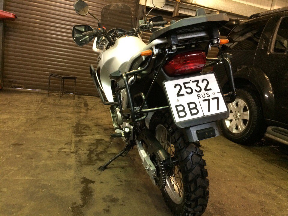

Если очень нужны шашки но и много ехать по асфальту, Предложу к рассмотрению Heidenau K60 Scaut. Использовал на Трансальпе.
На фото размер 130, пробег шины 10т.км. ушла около 50%  на Стром шина шире и ресунок уже более дорожный, по центру задней елочка не прерывистая
