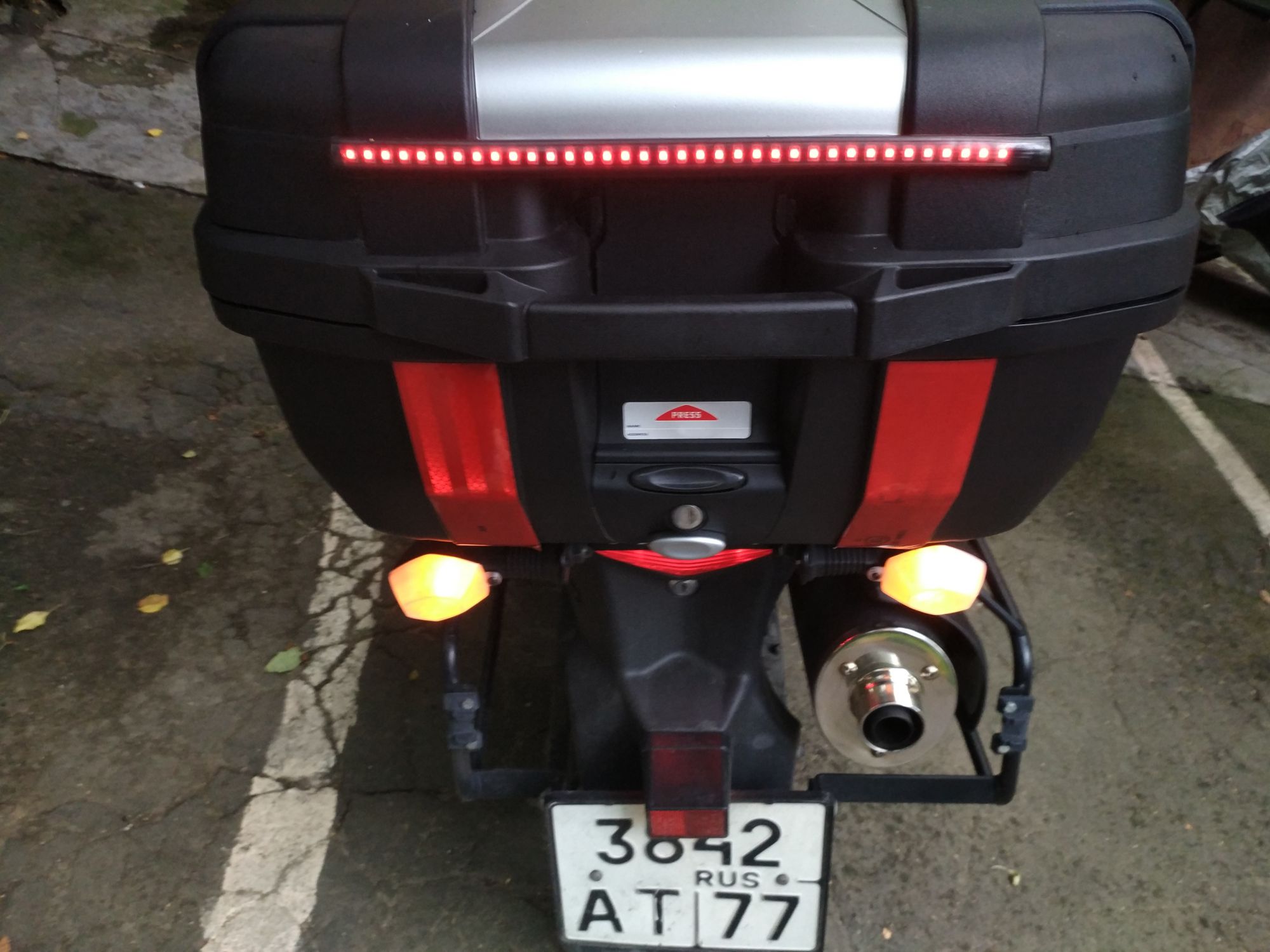

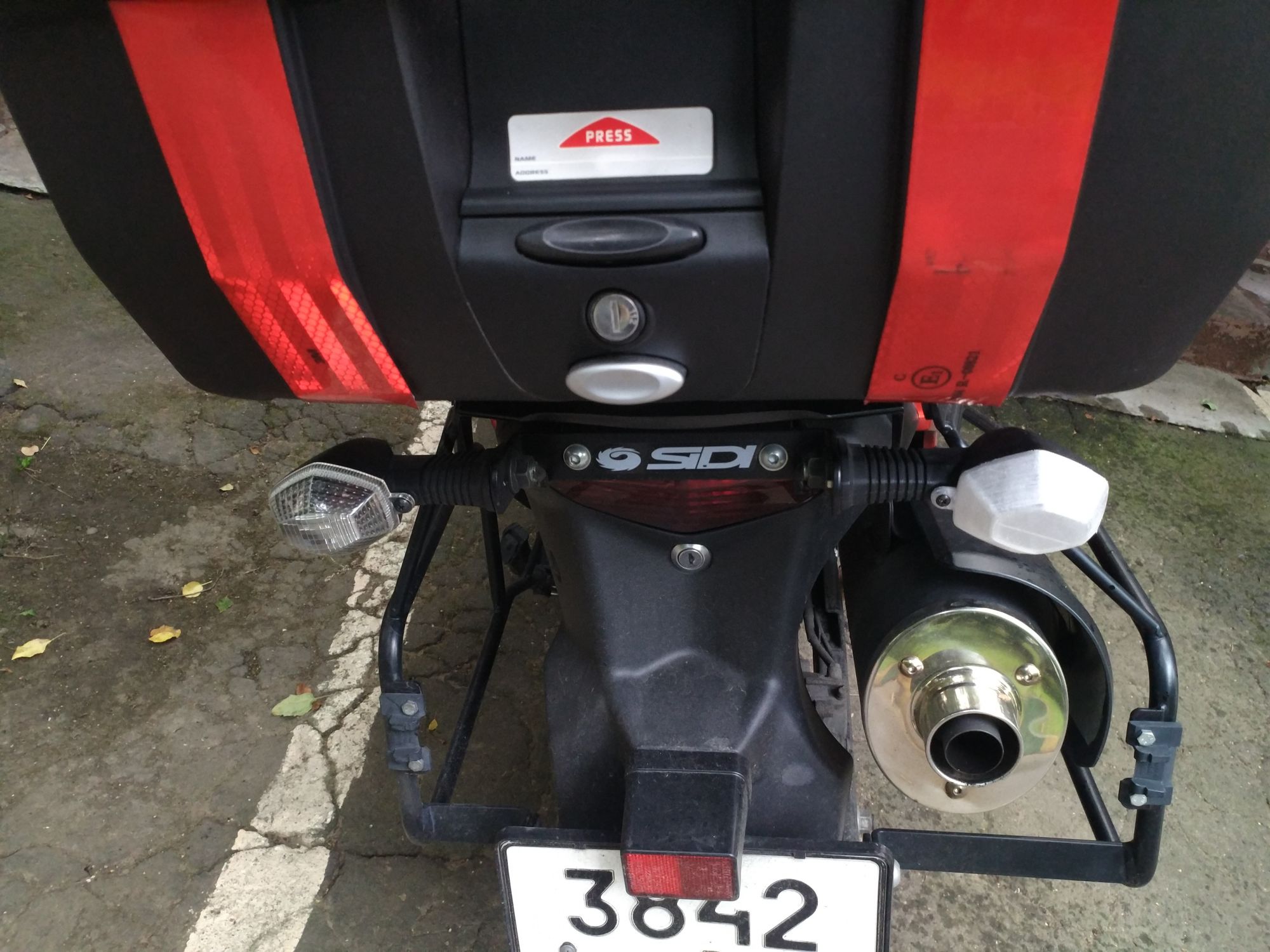

А получилось просто отлично, плюс на печатный корпус село крайне вплотную, зацепившись слоями. Вот фотки, найдите на последней печатное и родное стеклышко :)
Сейчас еще напечатаю несколько прототипов с разным заполнением и толщиной слоя, и выложу на Thingiverse.
Традиционно для форумчан печать барахла на мот по себестоимости, и, по желанию, можно поить меня вкусным пивом.
Огромное спасибо отзывчивому человеку! ниже сравнение с оригиналом и уже подключенная пара, днем нормально сфоткать не получается, но светят достойно! после небольшой доработки напильником сели лучше родных
