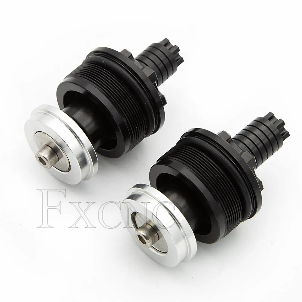

Регулировка стоковой вилки.
« : 04 Июля 2020, 03:30:53 »
Всем мир!
У меня вилка без регулировок. Посмотрел последние видео JET00CBR. Он там говорит о том, что даже на стоковую вилку без регулировок можно поставить другие заглушки, которые позволят регулировать преднатяг пружины.
Кто нить пробовал?
Так понимаю речь идёт про установку вот таких штук:
Галиайне!

« Ответ #1 : 04 Июля 2020, 13:27:26 »
В теории - да, это даже может дать какой то эффект.
На практике есть нюансы. Возможно заглушка позволит только увеличить преднатяг, а не уменьшить.
Проверь для начала, насколько адекватно у тебя настроена вилка. Потому что если она почти попадает куда надо, то лучшее - враг хорошего.
P.S. По фотке непонятно, но если заглушки пластиковые - точно отказать.

Фотка для примера! Там люминь насколько я понимаю.
Мысль проверить вилку в начале - очень правильная, спасибо!

ИМХО опасный пластик

проще два куска в вилку вставить от трубы пластиковой для преднатяга большего и всё и не стаивить этот говнокитай. А вообще с прогресивными пружинами вилка работает шикарно, повороты держит хорошо, на бездорожье едет удовлетворительно, но сильно фигачить всё равно нельзя, пробивается в режиме дакара)
