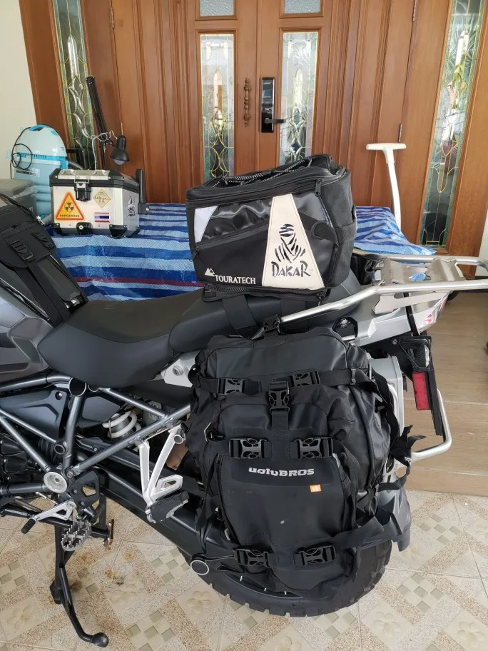

Сумки на боковые рамки:
1. https://aliexpress.ru/item/33057093998.html?spm=a2g0s.8937460.0.0.4cae2e0e1rDHzr&_ga=2.73230484.600337226.1607806054-642131197.1599048600&sku_id=67488027339
Копия буржуйской дорогой kriega с алика, с доставкой 60$/4500р за 2шт по 30л, вполне норм по отзывам за эти деньги. Материал самой сумки водоотталкивающий, но 100% герметичность обеспечивается внутренним гермомешком.
В целом ничего особенного, но дешево и сердито и не жалко если что
Из минусов:
- монообъём без организации внутреннего пространства
- не быстросъёмные
- алиэкспресс
