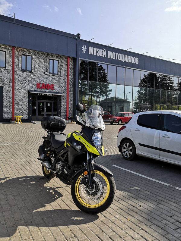

« Ответ #12 : 04 Января 2022, 16:25:05 »
Вот и поставил
[/url]
[/url]
