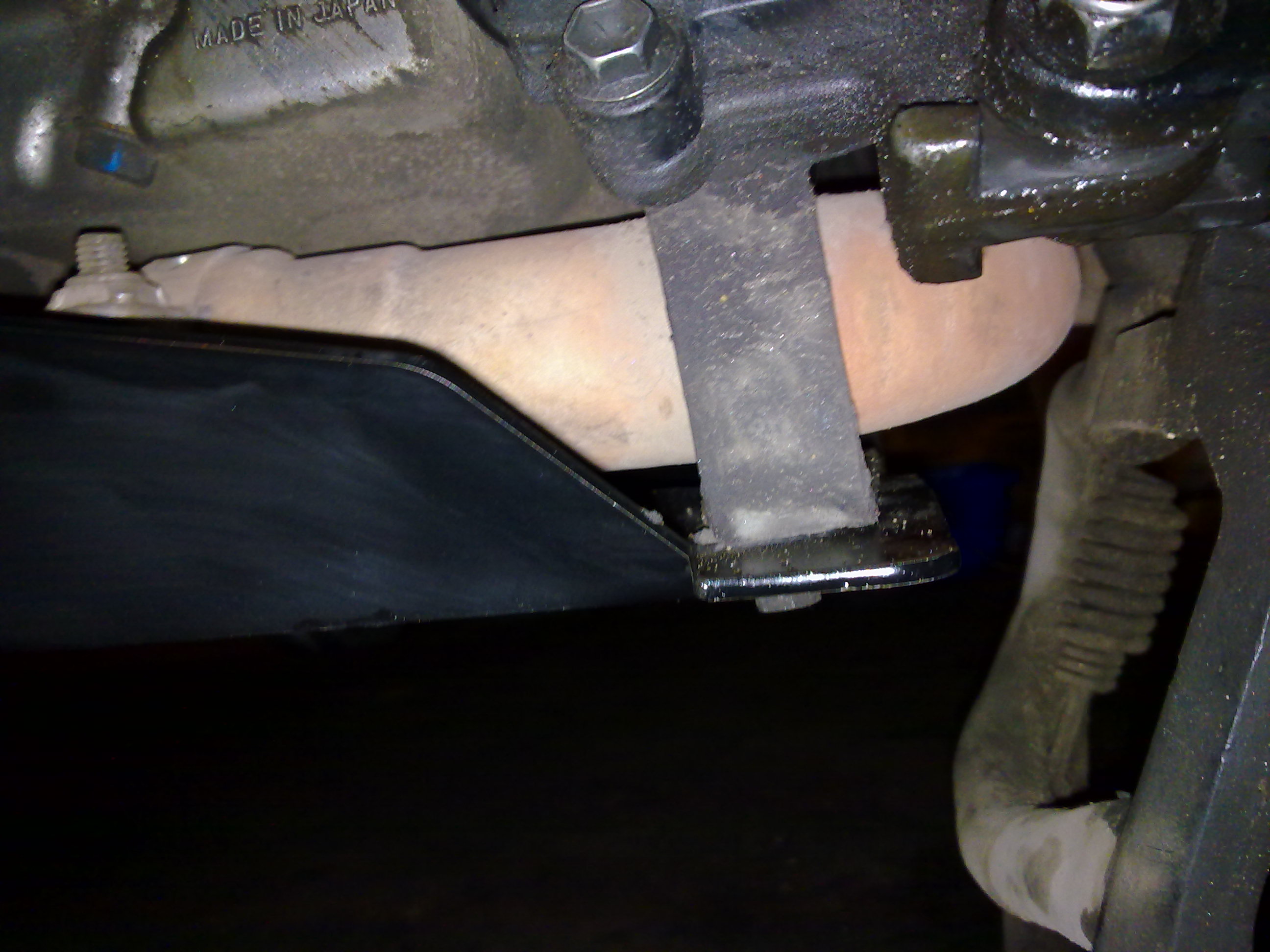

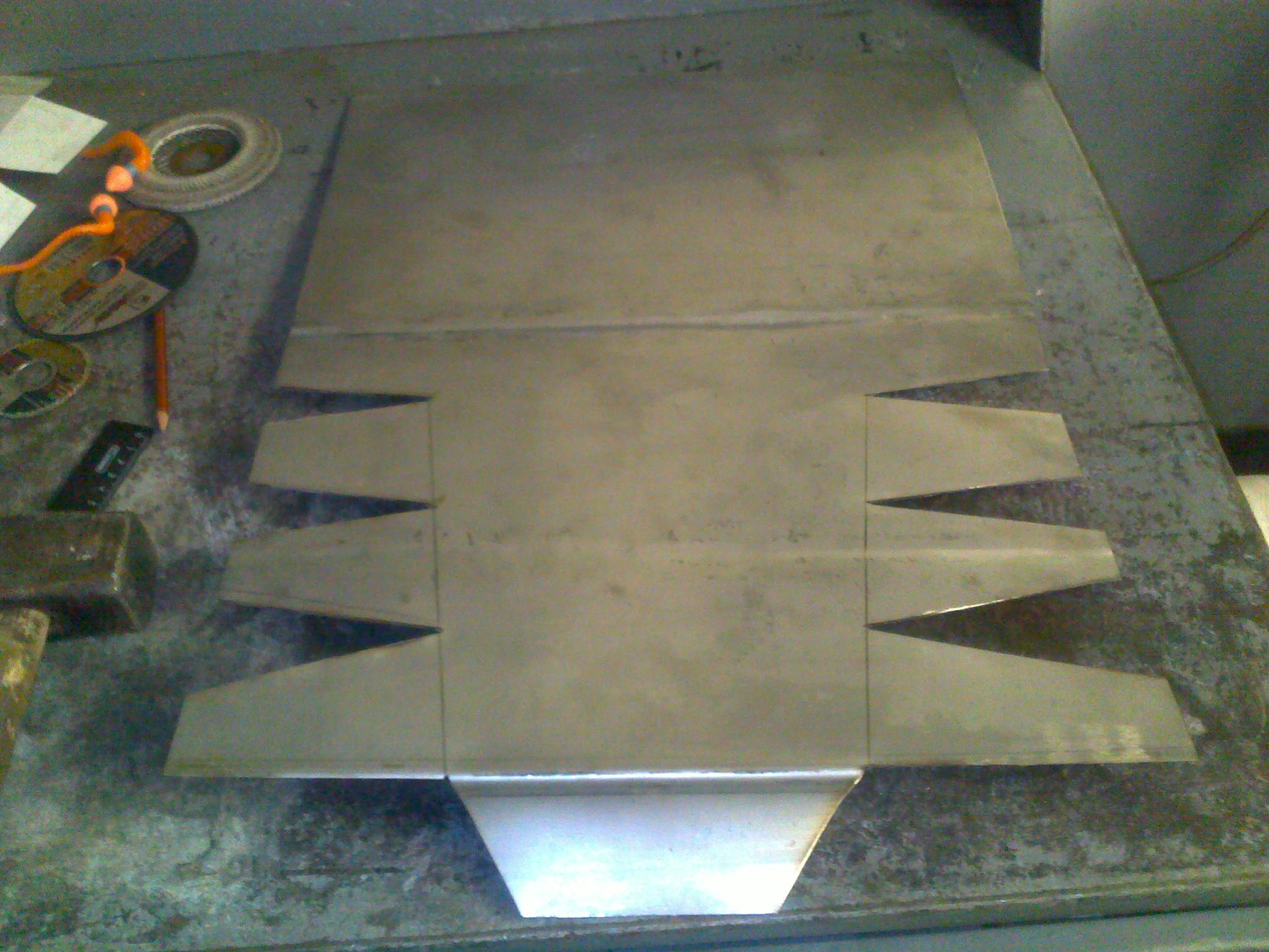

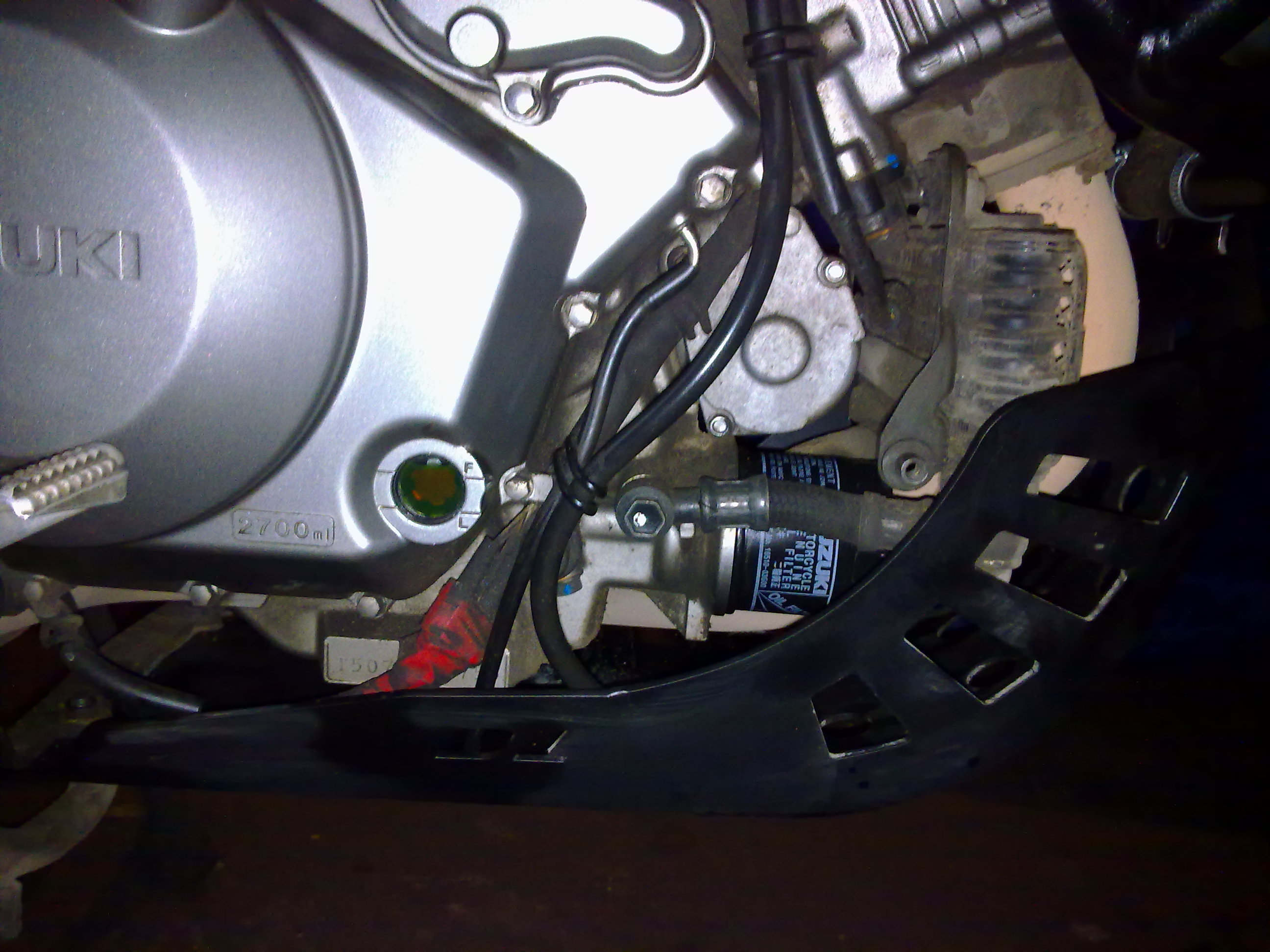

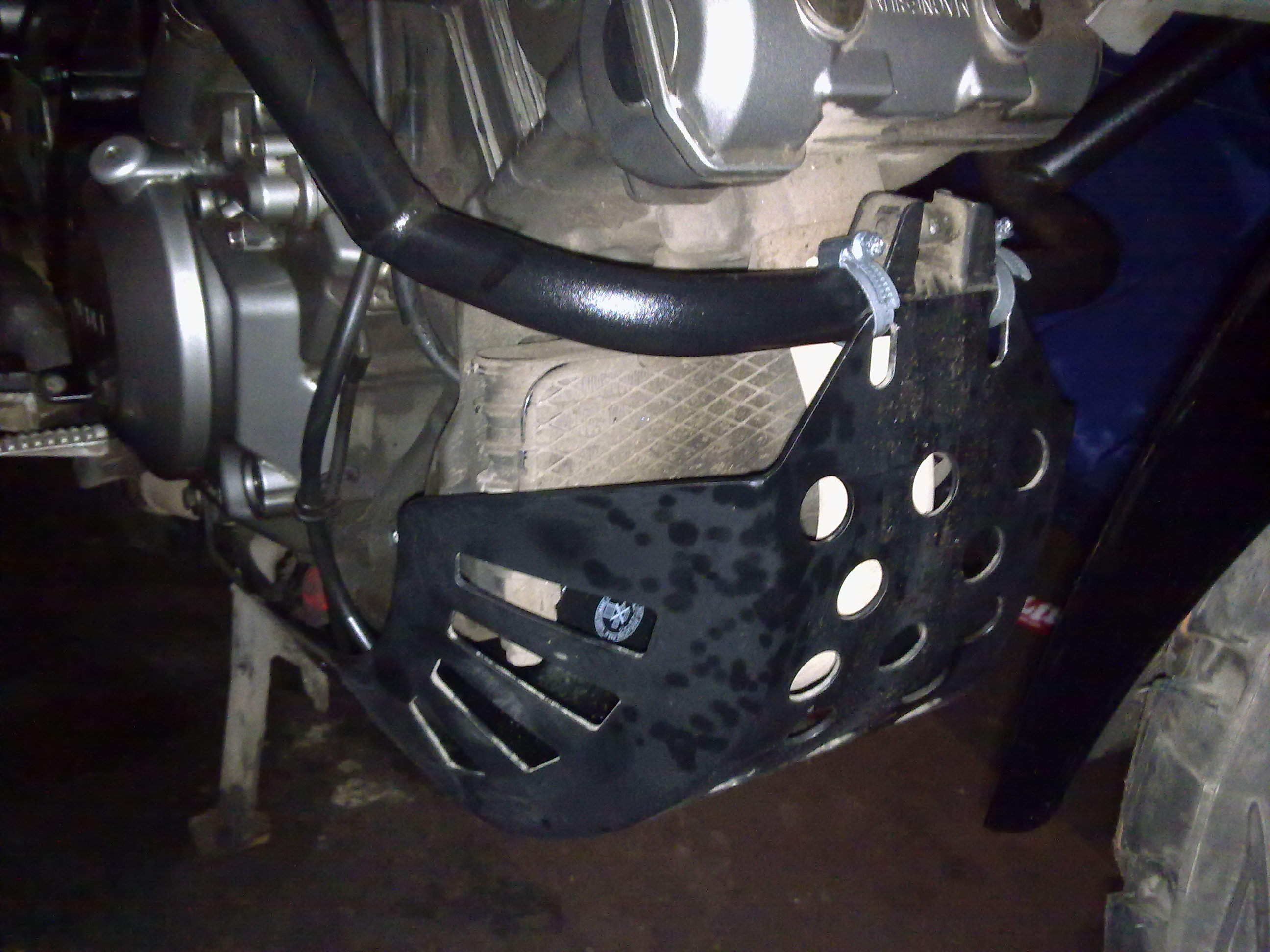

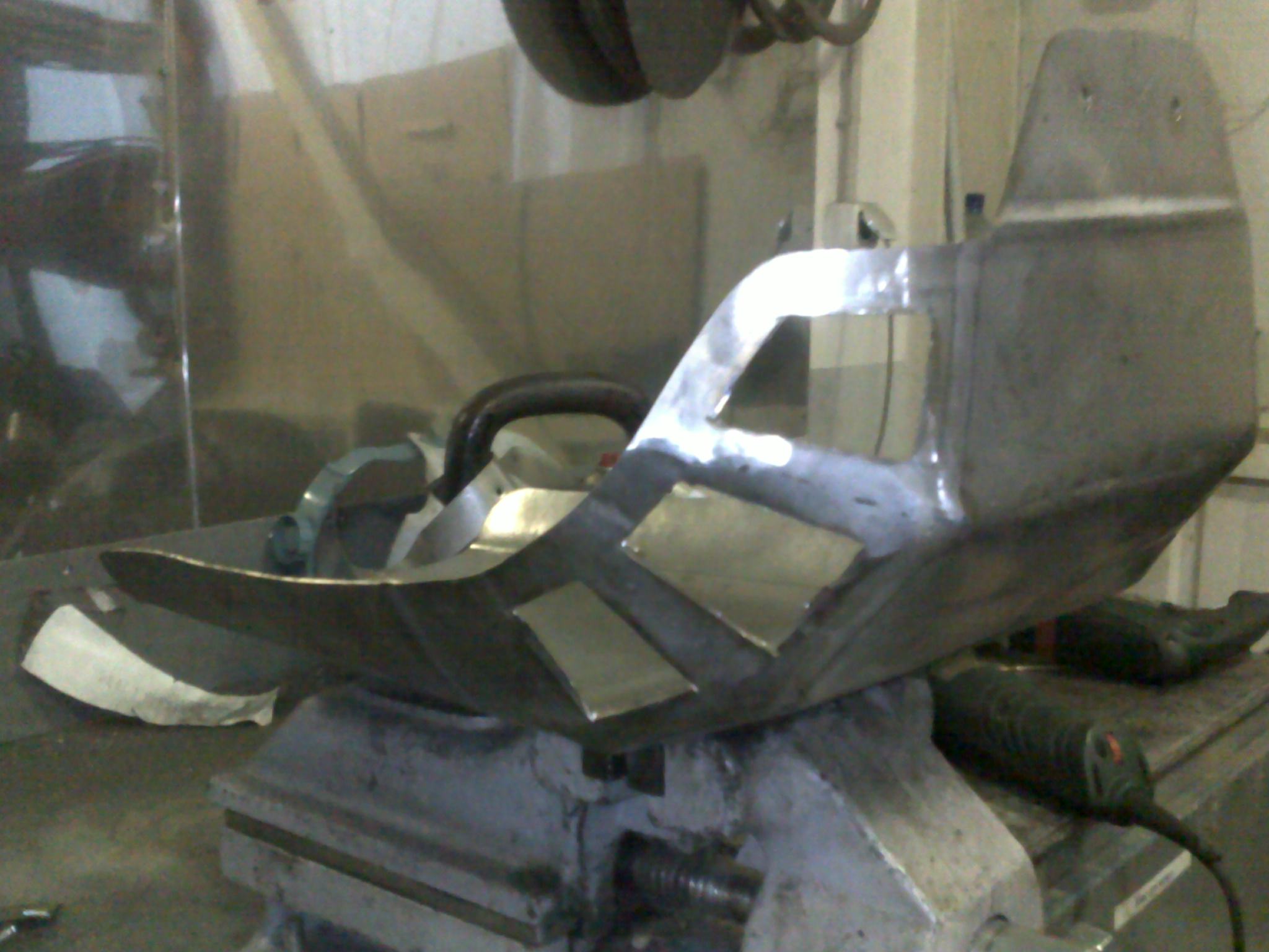

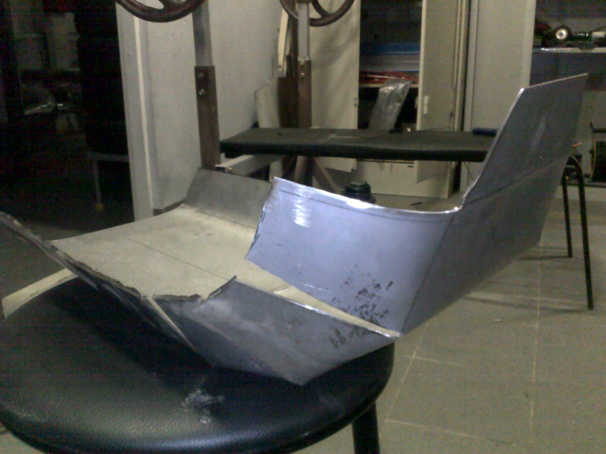

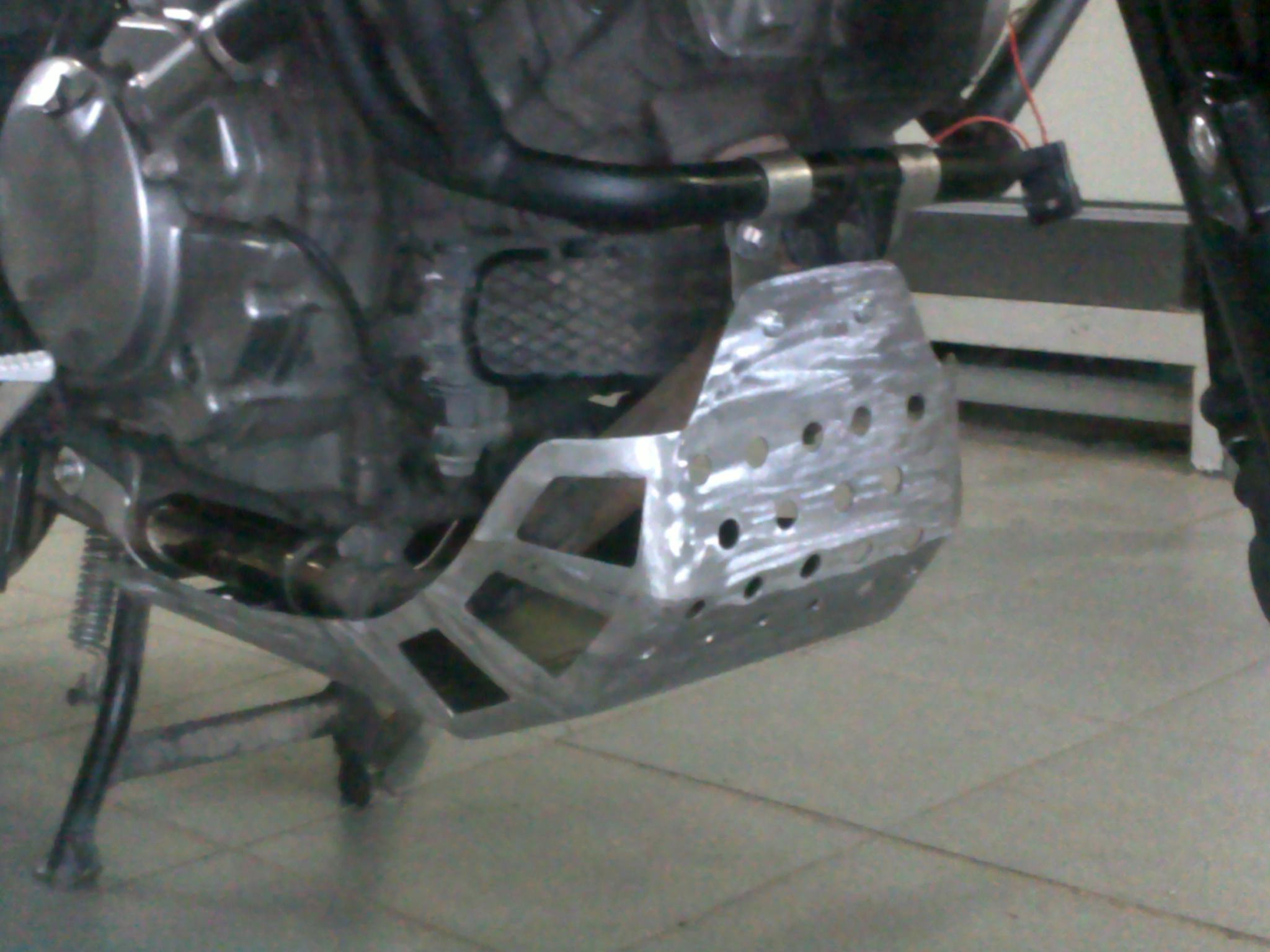

Отправлено: Денис Тольятти от 27 Сентября 2010, 20:08:37
вот мой вариант ))

Отправлено: Денис Тольятти от 30 Сентября 2010, 18:27:43
кстати после установки защиты картера и защиты водяного радиатора в жару чаще стали гореть три деления вместо двух, так что изменение теплового режима реально произошло, но незначительно :)
Название: Re: защита днища
Отправлено: Макс от 30 Сентября 2010, 18:33:35
Денис, защита радиатора закрывает почти 50% площади оребрения самого радиатора. Плюс, твои жалюзи не в лучшую сторону корректируют направленность воздушного потока. Тут же речь шла именно о защите картера. Попробуй снять решетку радиатора, а защиту картера оставить - увидишь, что все будет, как раньше. Если нет- я публично признаю свою некомпетентность в данном вопросе. ;)))

Отправлено: Денис Тольятти от 30 Сентября 2010, 18:45:27
Макс, я тоже думаю на защиту радиатора, так что снимать ничего не буду, да и не критично это.

Отправлено: Денис Тольятти от 01 Октября 2010, 01:34:52
я нажрусь завтра :)
по теме: поставил защиту и стал смелее по бездорожью ездить, до этого осторожничал, а так по заповеднику не боялся в глубокую колею лезть и через колдобины перелезать :)
ваяй, потом производство организуем, а я буду твоим дилером тут :) уже вижу рекламный слоган - "Защита, закаленная Сибирскими морозами"!!! :)

Отправлено: Денис Тольятти от 10 Февраля 2011, 16:58:33
у меня 3,5мм. св-мотековская

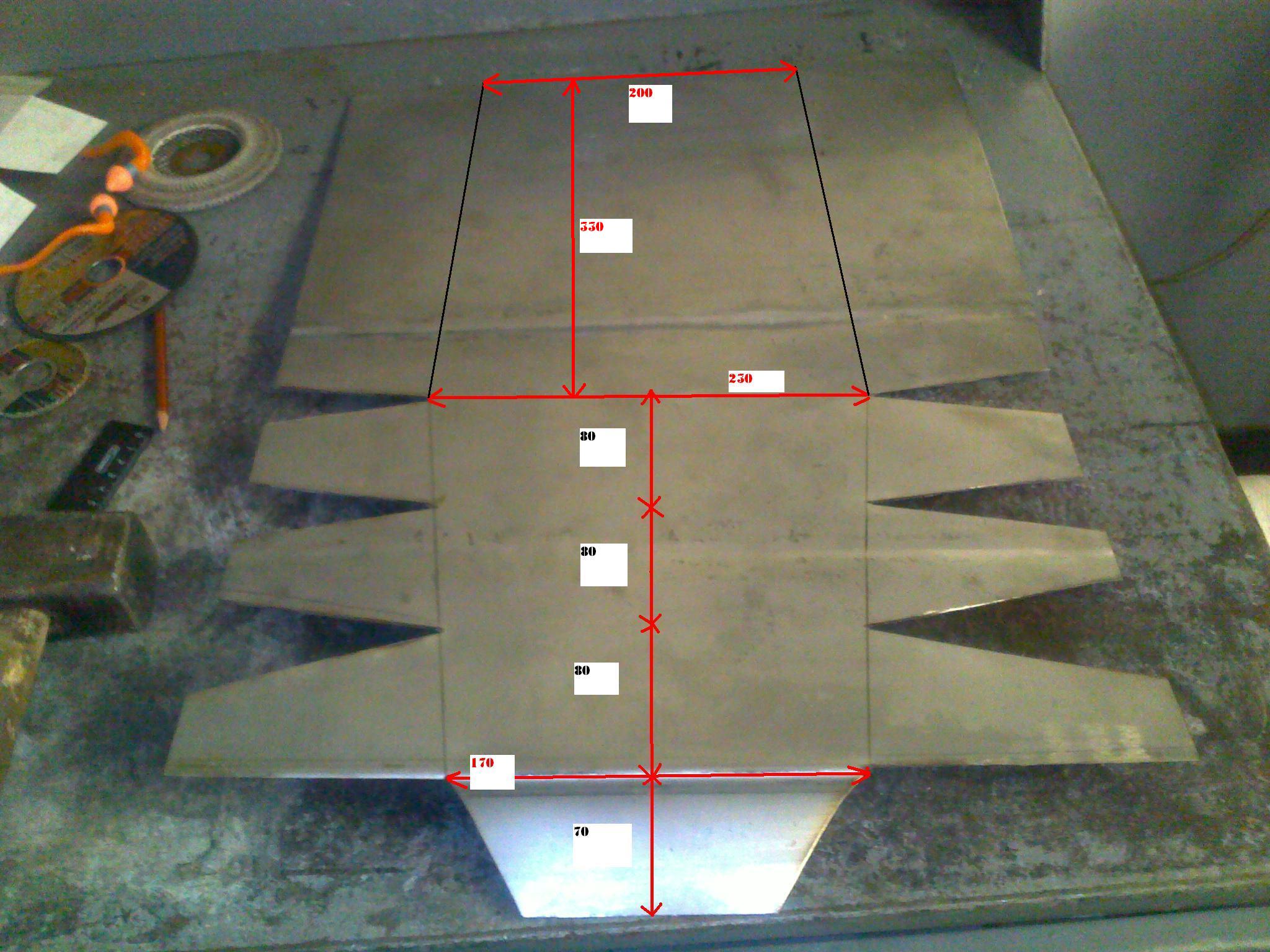

Всем привет и уважение!
Прочел топик до 3-ей страници и запярелся наблюдать как дядьки пиписками мериются! Что торчит, куда торчит, а если, а кабы - караул!
Ветка посвящена защите, значит нужна защита. Начал читать по тоже причине, что и мне нужна, частень по гравийке нужда заставляет... А платить 150-200$ нет ни желания и возможности + ожидания на пересылы...
ПРЕДЛОЖЕНИИИЕЕЕ!!!
У кого есть оный девайс (на 650 или 1000 мне нужен на 650) огромная просьба для всех форумчан!
Если имеется возможность и с "ЖАБОЙ" не в друзьях, снять чудный девайс запечатлеть на фото "анфас", "анпрофиль" и т.д.  Сделать подробные замеры для создания раскроя зашиты. Выложить на этой ветки форума. Я скопирую изображения с размерами и на их основе стелаю чертежи и если понадобиться 3D модель (я сам конструктор).  И выложу сдесь же. Будет полезно как нынешним так и будующим "повелителя Штормов". По чертешам и раскройкам уже проше сделать как самому так и заказать на стороне чудный девайс из любого материала и нужной толщины в плоть до литья из чугуния.
Время подготовки чертежей 3-5 дней со времени предоставления требуемого материала.

Отправлено: arrossalex от 10 Февраля 2011, 20:30:21
Ребятки, мое предложение не флуд и не понт.
Сделаю чертежи с учетом косяков по охлаждению. Просмотрел много защит, действительно есть небольшие замечания. Раскрой сделать это очень просто в "Компасе" или "Автокаде". Для того чтоб сделать самому при наличии выкройки, достаточно иметь в гараже тиски среднего размера, пару уголков на 50-60мм (для гибки металла) молоток (размер зависит от толщины метала) дрель, режущий инструмент (для выпилки сектаров) и знакомого сварщика для прихваток. Все! Любой мужик сделает!!! Не в укор, но только вижу, что сдесь мастера башлять и пи.......ть. Да простят меня админы! Куда б.я делись мужыки способные сделать простейшие вещи с мотами. Пацанами блин сами Явы Ижухи и пр. сами делали. Блин обидно!!!
Отправлено: arrossalex от 10 Февраля 2011, 20:37:22
Чем больше фото для чертежей и нанесенных (по возможности грамотно) на них размеров тем качественне будет раскрой. Очень важны замеры отверстий для крепления защиты (по осям). Кому не трудно нежалко и т.д. сделайте доброе дело!!! На сколько я понимаю всетаки сдесь единомышленники готовые помочь и советом и делом, а не только кто разжился V-Strom.

Отправлено: Яныч от 10 Февраля 2011, 20:53:55
Слушайте, кому надо сварить, тот найдет где и как.
Вопрос простой, у кого есть защита, найдеться герой кому не в падлу открутить ее с мота с снять размеры?
Эту хрень сделать, как 2 пальца обоссать.

Чертежи сделаю бесплатно. Навар с ухи оставь себе. Прога установлена лицуха на работе. Аргон нужен для цветного металла, для стали св. аппарат + 2-3 электрода на прихватки. Стальной лист 2 и до --- по запросам. Если решишь из чугуна, наваяю чертежи прессформ за пиву. Как видешь затраты не великию

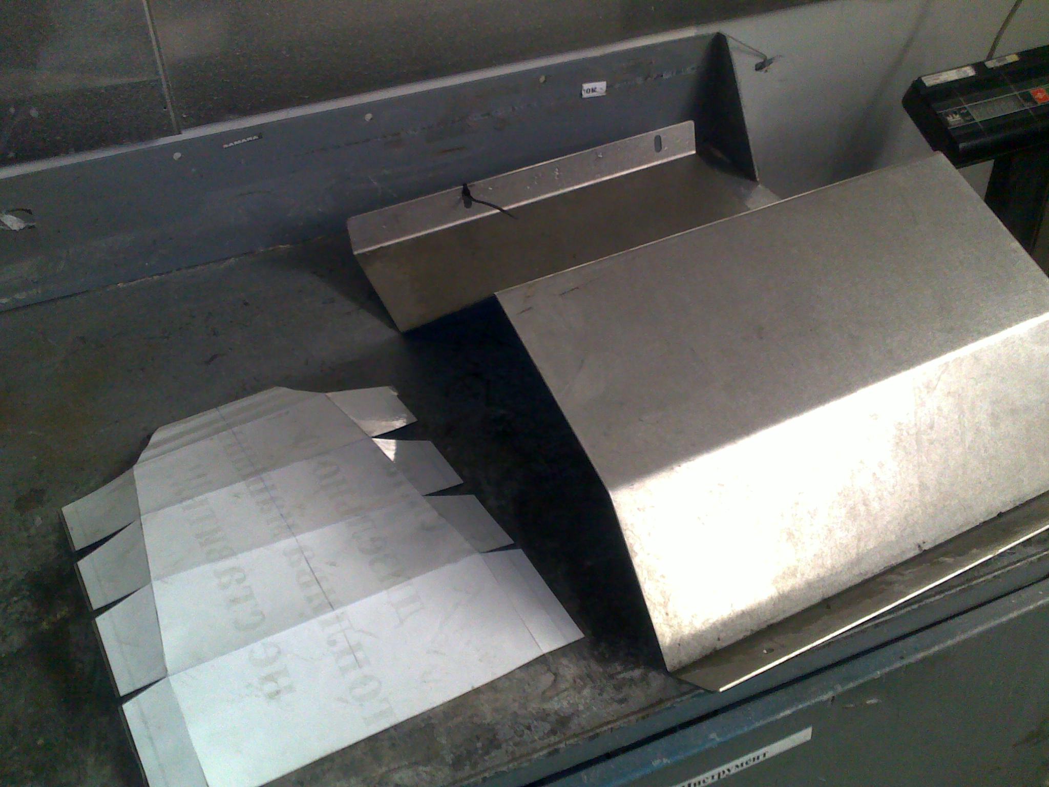

Отправлено: Яныч от 10 Февраля 2011, 21:02:56
Ну чего ты за других переживаешь. Речь пока не о коммерческом предприятии, может у кого-то и есть это все в гараже, и ему не в лом защиту сколхозить.
Весь раскрой листа делаеться на предприятии лазером, красиво и очень точно. Согнуть зачастую там же смогут на гибочном станке. Проварить полуавтоматом, и всего делов.
У тебя защита то есть?
Нержавйки лист, 2-ку, и вся наука.

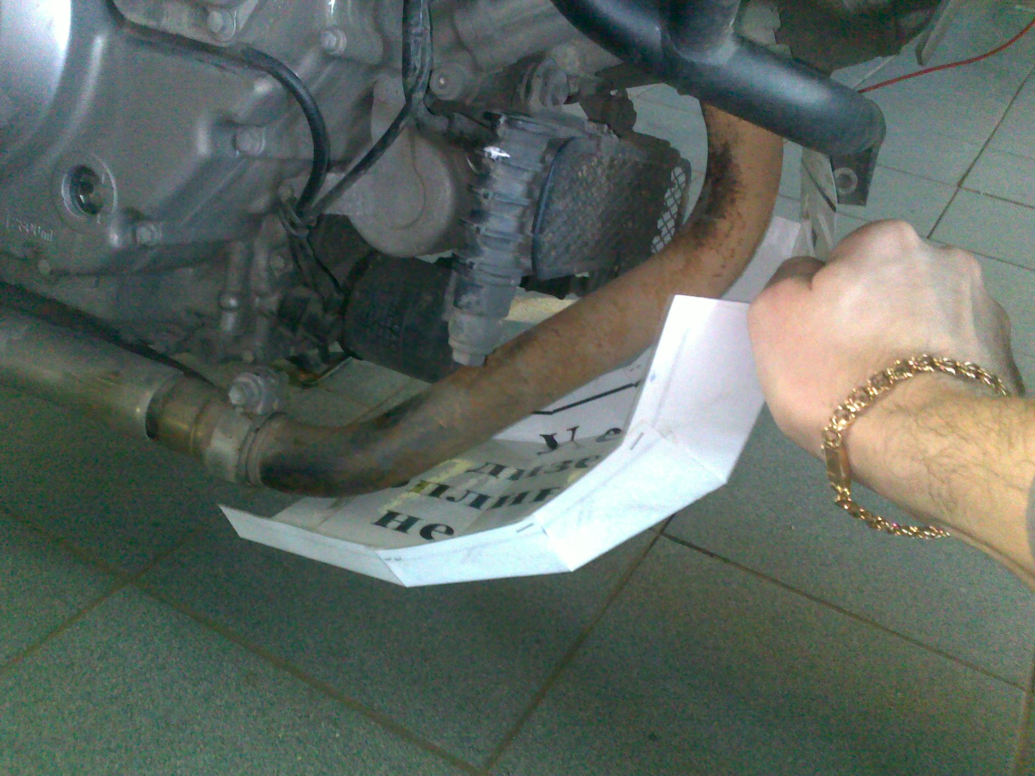

Парни, спокойнее))) Сделать выкройку по готовой защите и сваять ее самому - моя давняя идея, писал где-то вначале. Но тут появилась другая задумка - возможно, получится делать сей девайс в заводских условиях. (Половина самых активных форумчан, не забивающих на сборища, в курсе подробностей).
Для этого, собственно, тоже нужна "живая" защита, для создания 3D-модели под станок. Если получится - будет защита из 5-мм алюминия, по форме повторяющая оригинал. Цена вопроса будет гораздо ниже оригинала, думается.
На литр уже обещался предоставить Саня Быча, на 650-ку - снимем мерки со славкиной.
В любом случае, если с заводом не выгорит - сделаю чертеж в Компасе, с доработкой, чтобы избежать сварки (думаю, заклепочного соединения будет достаточно). Но все это будет ближе к марту - Слава с Ойлом должны вернуться из Тайланда, а Быча - откопать гараж и мотоцикл)))))).

тоже думал делать выкройку по пластиковой с креплением к дугам ( кстати что за сборища бывают?)

Отправлено: Денис Тольятти от 10 Февраля 2011, 23:05:56
150 евро мотековская стоит, народ разный ноунейм еще дешевле находил, полистай странички ;)
Да  только доставка у них выходит под 1000 дол.
у меня 3,5мм. св-мотековская ДЮРАЛЮМИНИЕВАЯ за 150 евро с доставкой через ау в прошлом году :)

Отправлено: arrossalex от 11 Февраля 2011, 08:45:55
Мож и вправду получится. А то я сам уже готов делать защиту на 650-ку. Фоток в инете накопировал.) Если что, я в теме.)
По фоткам без указания размеров трудно делать.
Только если из плотной бумаги (картон, прешпан) шаблон а потом изделие.

Значит так, фотошоп не смог установить на взломанную семерку, так что попробую описать словами:
1. С левого края до изгиба в районе масляного радиатора 34см, дольше вверх до поворота на патрубок еще 14 см., от первого изгиба до низа 18см.
2. Сверху ширина 17см., снизу 23см.

Поставил защиту сиви мотеч !! Так как раньше ездил и продолжаю ездить на Эндуро вопрос о надобности нестоял!!
(http://s014.radikal.ru/i329/1102/8e/9998ce39b4b6t.jpg) (http://radikal.ru/F/s014.radikal.ru/i329/1102/8e/9998ce39b4b6.jpg.html)
Отправлено: Vik[77] от 27 Февраля 2011, 23:38:01
толщина какая и как боковины прицеплены к центральной площадке защиты - клепки или болты?
у кого есть размеры защиты на литрострем? что-то надумал согнуть сам, но нужны размеры, хотя бы центра от места крепежа до крепления к трубам боковой защиты
Отправлено: mik77 от 28 Февраля 2011, 09:07:56
Толщина 4-5 мм Боковины на клёпках!
([url]http://s014.radikal.ru/i329/1102/8e/9998ce39b4b6t.jpg[/url]) ([url]http://radikal.ru/F/s014.radikal.ru/i329/1102/8e/9998ce39b4b6.jpg.html[/url])
Странно, у меня другая защита св-мотечь, а эта на фотке как колхоз выглядит
Отправлено: mik77 от 28 Февраля 2011, 12:17:02
Бывает ещё такая!!
http://www.twistedthrottle.com/imagecatalogue/imageview/11068/?RefererURL=/trade/productview/5192/204/ (http://www.twistedthrottle.com/imagecatalogue/imageview/11068/?RefererURL=/trade/productview/5192/204/)
Отправлено: Денис Тольятти от 28 Февраля 2011, 12:25:41
Да, сорри, что-то я грубовато про защиту )))
Отправлено: mik77 от 28 Февраля 2011, 12:28:25
Нет проблем!! На вкус и цвет все фломастеры разные!!

Ну вот и я выкладываю свой отчет от проделанной работы. Решил сколхозить защиту днища самостоятельно. Набрав фотографий с инета я приступил к работе. Извините за качество фото так как снимал с телефона.
Сначала сделал приблизительный шаблон из картонки, что валялась на работе.
Далее был найден лист нержавейки.
С помощью кувады и болгарки лист нержавейки принял форму шаблона.
Заготовку заварили местные умельцы с соседних гаражей. Болгаркой зачистил швы и наделал отверстий.
Ну и готовая защита на мотоцикле.
В принципе теперь надо мож хорошенько отполировать. А мож и покрашу черной краской. Не знаю еще.
Отправлено: Денис Тольятти от 28 Февраля 2011, 18:52:24
а какова толщина металла?
Отправлено: Lex Suz от 28 Февраля 2011, 18:54:38
два миллиметра. Толще я бы не согнул.)

Молодца - взял и сделал - и без воды................
Отправлено: Oil (710) от 28 Февраля 2011, 23:35:47
ПЯТЬ!!!
Слов не бы ло, а дело вот оно :) прямо на виду. Можно идейку в некоторый местах потырить будет???
Отправлено: Lex Suz от 28 Февраля 2011, 23:52:58
Спасибо за похвалу. Специально фотографировал, чтоб выложить на форум.
Так что идейки можно тырить.)
Отправлено: Lex Suz от 01 Марта 2011, 01:29:07
Примерные размеры заготовки
Всё остальное примерялось, отрезалось по месту при примерки.
супер. а варили чем, аргон или обычная сварка?
хорошая работа, так же начинаю задумываться, только пока в гараже нержа есть 0,75 зеркальная. тонковато будет.
Отправлено: Lex Suz от 01 Марта 2011, 12:55:40
Варили обычным сварочником, только єлектроды по нержавейке.
Вот это действительно дело, блин пришлось прочитать 14 страниц что бы дойти до чертежа, отчерчу на ватмане, потом сделаю из нержавейки, спасибо

Отправлено: vv00dy от 23 Декабря 2011, 09:32:11
Ребята, есть возможность сооружать защиту в заводских условиях, с ценой пока сказать ничего не могу поскольку неизвестен размер, и нет возможности просчитать конечный результат.
Меня попросили предоставить размеры заготовки которую в этой теме уже показывали выше.
собственно вот рисунок, желтым указаны месте где нужно определиться с размерами.
Если кто может помочь, то по поводу защиты и изготовления буду узнавать, возможно массовое изготовление, поскольку предприятие занимается металлообработкой, цена думаю будет гуманной.
(http://s010.radikal.ru/i312/1112/37/93d6935099d7.jpg)

Вот что получилось:
Винты будут заменены на заклепки или сварку.

В общем приобрел я эту защиту, установил.. всё клево, защита выглядит очень качественно.
Но после прохвата по кривым дорогам в Рыбинск обнаружилась такая вот х..ня:
(https://img-fotki.yandex.ru/get/6825/88631097.10/0_b34a8_14d5e983_XL.jpg) (https://fotki.yandex.ru/next/users/yaldorofeev/album/90385/view/734376)
Защита установлена так(правую скобу снял):
(https://img-fotki.yandex.ru/get/3602/88631097.10/0_b34a7_5e49ca32_XL.jpg) (https://fotki.yandex.ru/next/users/yaldorofeev/album/90385/view/734375)
Объясню, если не понятно: скобы(или как их там), крепящие защиту к дугам, при сильном сжатии вилки доставали до крыла
и не плохо так его покоцали((...
Вот думаю, или я какую-то хрень сделал (хотя как её по другому установишь?) или это конструктивный просчет??
Отправлено: Schmied от 29 Июня 2015, 17:42:09
AlexDo, привет! Жаль что так получилось. Так быть не должно... Конструктивный просчет - это когда недостаток выявляется почти у всех изделий. Такого случая еще не было. Так что, думаю здесь сыграло роль неблагоприятное сочетание взаимного расположения крыла, дуг и хомутов. На будущее - буду срезать хомут до гаек.

Отправлено: AlexDo от 29 Июня 2015, 18:41:21
Нет, установлено стандартно.. Дуги у меня, конечно, побитые жизнью, но так сильно смещены вперед не должны быть.. тем более гнулись они всегда с боков.

Отправлено: ILICH от 30 Июня 2015, 02:21:18
Хомуты однозначно обрезать. Подобную хрень заметил у себя, хорошо,что вовремя,чуть поцарапало крыло,а в целом защита отрабатывает на ура.

Отправлено: DraiveR от 09 Апреля 2016, 05:05:14
купил я в зиму и установил перед сезоном защиту у Шмидта на ДЛ1000 07г
встало ок, шпильки впереди торчали сантиметра на 1,5, не много в общем
вчера, двигаясь по трассе на скорости 140, резко оттормозившись передком, перед выбежавшей внезапно собакой, у меня полностью заклинило руль и вилка осталась в зажатом положении...оттормаживался на грани фола отталкиваясь от дороги поочередно то правой то левой ногами чтоб не завалиться, так что аж оторвал подошву на мотоботе. Отложил кучу кирпичей. Сначала думал что переднее колесо разбортировалось, но при осмотре увидел что крыло оделось на эти самый шпильки защиты и там осталось. Был бы Александр ближе поехал бы в лицо высказать мое...мягко говоря недовольство и врятли он остался бы доволен результатом разговора.

Отправлено: AlexT от 09 Апреля 2016, 11:09:22
   Нифига себе, даже не представляю как ты его удержал со 140?!?, я с 30-40км/ч для проверки ( после установки защиты) оттормозился такая же фигня произошла, как удержал не знаю,  хотя на подъемнике полностью сжимал вилку зазор оставался хоть и небольшой.   После этого поставил болты крепления с потайной шляпкой и подрезал низ пер крыла на 2см примерно.
Отправлено: Денис Тольятти от 09 Апреля 2016, 11:13:29
Я просто срезал почти под 0, проблем не было.
Отправлено: Oil (710) от 09 Апреля 2016, 19:30:11
О, Дениска, привет!!!
Что мешало здравому смыслу отрезать торчки?

Отправлено: Partizan1969 от 24 Июня 2018, 02:56:14
Есть ли у кого фото крепления этой защиты в задней части, кажется неправильно закрепил. Сегодня выехал первый раз после установки защиты со вторым номером и собрал всех полицейских на дорогах.
Отправлено: Kvalitet от 24 Июня 2018, 11:44:34
Скорее всего ты спереди не правильно собрал, сзади все просто.  Когда примеряешь,нижний  зазор до трубы мм 5 должен быть, достаточно равномерный. Защита от Шмидт досталась мне вместе с мотом и драным до дыр от шпилек крылом, верхнее крепление полностью переделал на болты с круглой головкой.

Отправлено: Yakov от 04 Сентября 2020, 17:31:28
Самопальная защита, дёшево( почти даром) и сердито. ;D
Отправлено: Troglodit от 04 Сентября 2020, 22:10:11
Угол лучше скруглить. Иначе будет "копать".
Отправлено: Yakov от 05 Сентября 2020, 18:30:32
В следующей, доработанной версии, скруглю. Здесь металл-трёшка. Я его просто гнуть, задолбался, не то что скруглить ровно. Буду делать из полторашки, и делать три изгиба, и верх заводить не на наружную сторону дуги, а на внутреннюю. И борта чуть поменьше, для изящества))
Отправлено: jgrav от 06 Сентября 2020, 00:17:46
Из 1.5 она только от летящих камешков защитит...
Отправлено: LIMUR от 17 Сентября 2020, 12:13:48
Естественно надо брать миллиметров 5 сразу! что бы при наебке об булыжник не защита гнулась, а что бы супер не убиваемая танковая защита нахер с корнем вырывала все крепежи от мотоцикла с корнем! И дуги так же делать, что бы куски рамы вырывали, но не гнулись  :D
Отправлено: jgrav от 17 Сентября 2020, 20:01:21
Смех ,смехом, но если бы я с такой защитой поехал на рыбачий, она бы там согнулись в первые пару часов и толку от неё было ноль. Смысл защиты, чтобы давала возможность проскользить, а не вспахивать, по камням и прочим жестким препятствиям которые попадаются.
