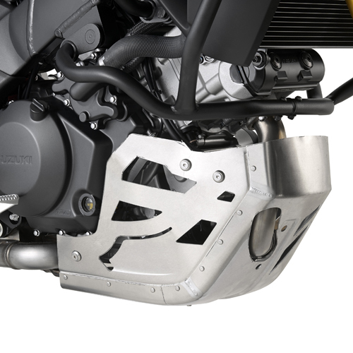

Еще один вариант защиты днищща, с ценником всего 123 евро. Если не ошибаюсь-самый недорогой вариант.
no fear
Оффлайн Денис Тольятти
  • Сообщений: 5404
  • Suzuki V-Strom DL-1000 K8
Re: Что-то про новый литор))
« Ответ #332 : 06 Марта 2015, 19:25:50 »
Кроилово ведет к попадалову!
Смотрится склепаной из тонкой жести,  да еще и короткая.

А я и не хочу покупать большую и толстую. Ибо оно мне не надо) Хотел пластиковую родную, но уж больно негуманных денег она стоит. А тут-типа компромисс
no fear
  • Сообщений: 5404
« Ответ #335 : 07 Марта 2015, 00:44:24 »
Согласен, каждый выбирает то что выбирает, но я бы обратил внимание:
1. Судя по фото металл тонкий и легкогнущийся - поверность неровная, местами волнами Если на такой налететь на камень, он держать удар не будет.
2. Крепится по видимому к двигателю, а это очень не хорошо.
3. Ну и заклепки не сильно надежными смотрятся.
4. Очень короткая - задняя часть картера не прикрыта.

Защита днищща. Она реально небольшая. Крепится на выносных кронштейнах, не напрямую к двигателю. Толщина - вполне достаточная, на мой непритязательный взгляд. Снимать/одевать - небыстро ,6 винтов с гайкой.
