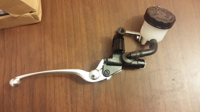

« Ответ #71 : 29 Марта 2016, 22:41:10 »
Пришла машинка с 16мм поршнем. Мне нравится
UPD.
Поставил пока только машинку тормозную, для суппортов надо искать новые болты крепления и гайки. Родные слишком короткие и нет возможности притянуть проставку к вилке
После установки тормозной машинки, пришла мысль что может ну его нафиг ставить еще и суппорта. При простых гаражных тестах выяснилось, что я двумя пальцами могу заблокировать переднее колесо так, что начнет долбить абс. Но это конечно на мокром асфальте и вечером уже было довольно холодно, хотя на стандартной машинке это сделать намного сложнее. Чувствительность намного улучшилась, нет такой ватности, когда не сильно на тормоз нажал, а мот не тормозит. И рабочий ход заметно уменьшился.

Ну судя по тому, что я почувствовал на практике, да и форумчане пишут, это тоже выход. Причем на мой взгляд неплохой. Мне вот уже нравится, как стал передний тормоз работать. Поскольку у меня мот c ABS и все шланги поменять гемор, думается мне что если поменять тот шланг, который от правого суппорта к левому идет - уже будет неплохо.
Естественно все мои суждения применимы к той тормозной машинке, которую я поставил. Не знаю, будет ли тот же эффект если поставить от К4 машинку. Тут помимо диаметра поршня гтц может быть еще и разное плечо (расстояние между осью рычага и центром гтц)
