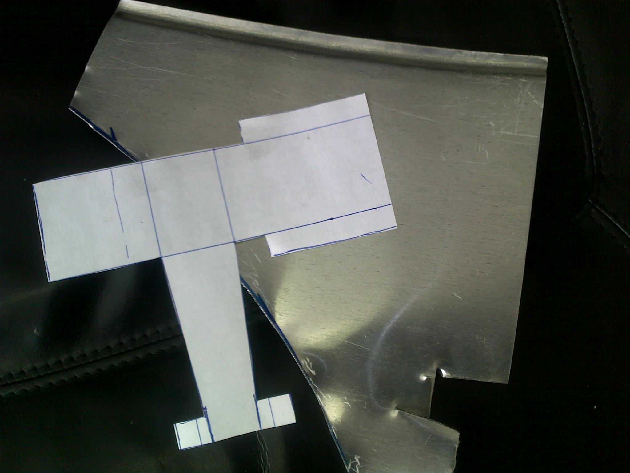

Для начала начать изготавливать инжектор с двумя капельницами. За фирменный запросили 1750 рублей и месяц доставки.

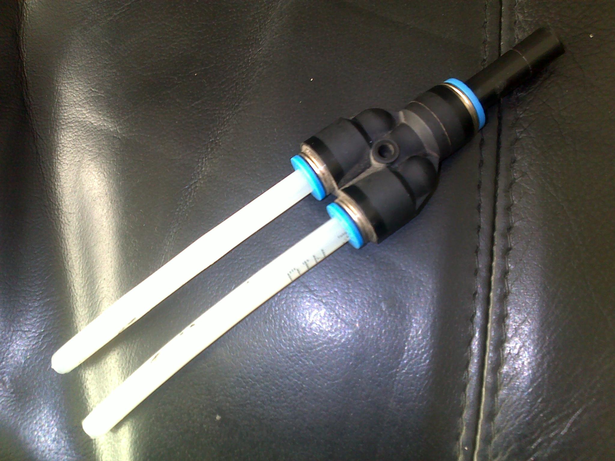

Была найдена вот такая хрень.)
был сделан шаблон для корпуса инжектора

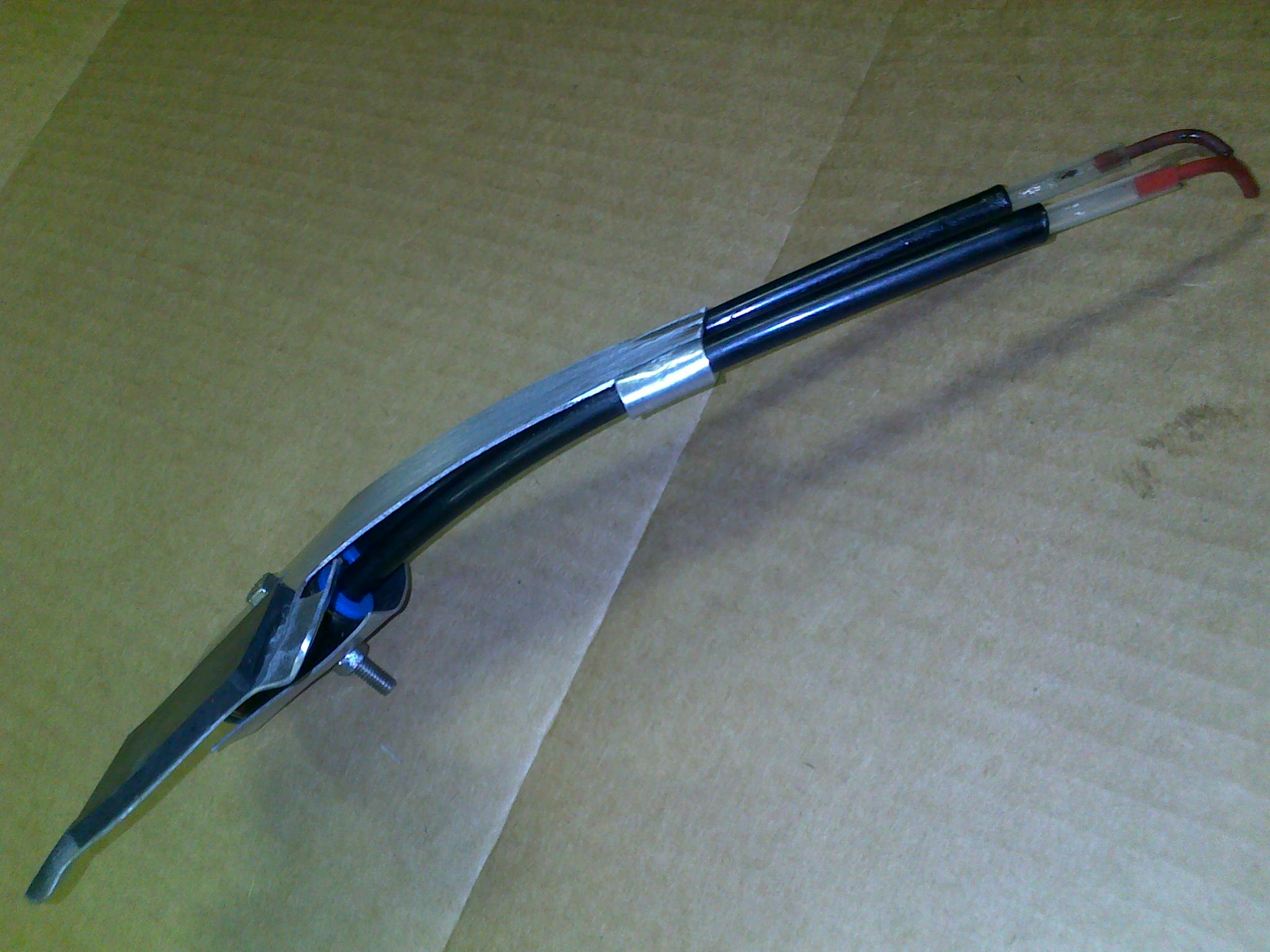

И вот сам инжектор. Использованы трубки разных диаметров. Красненькие трубочки это трубочка от ВДшки.)

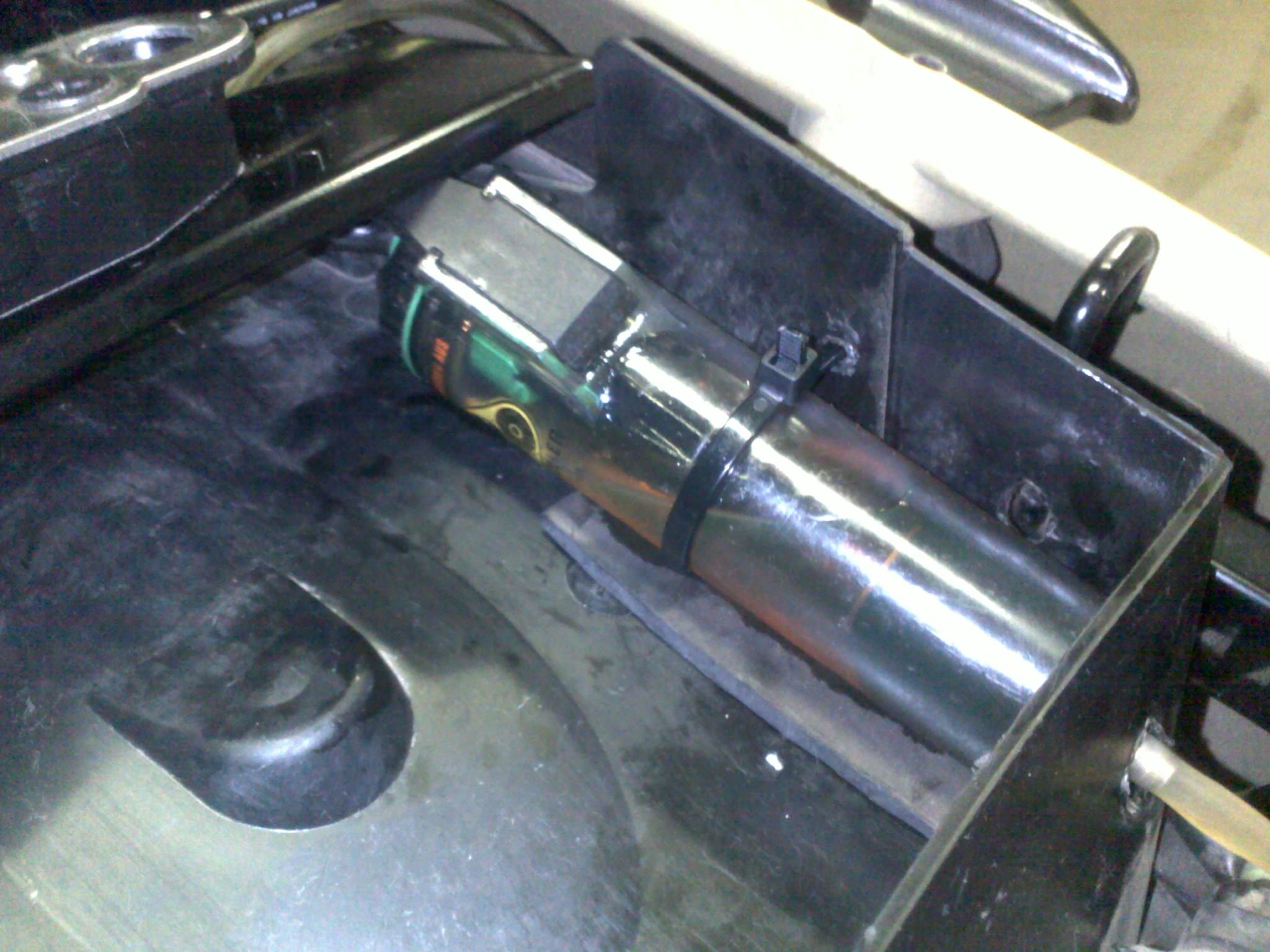

К моему счастью у друга оказался клапан скоттойлера. У него Варадера , а там неоткуда взять разряжение. Клапан выменял на пару-тройку бутылок пива.) Посмотрев инструкцию установил его под сиденье.

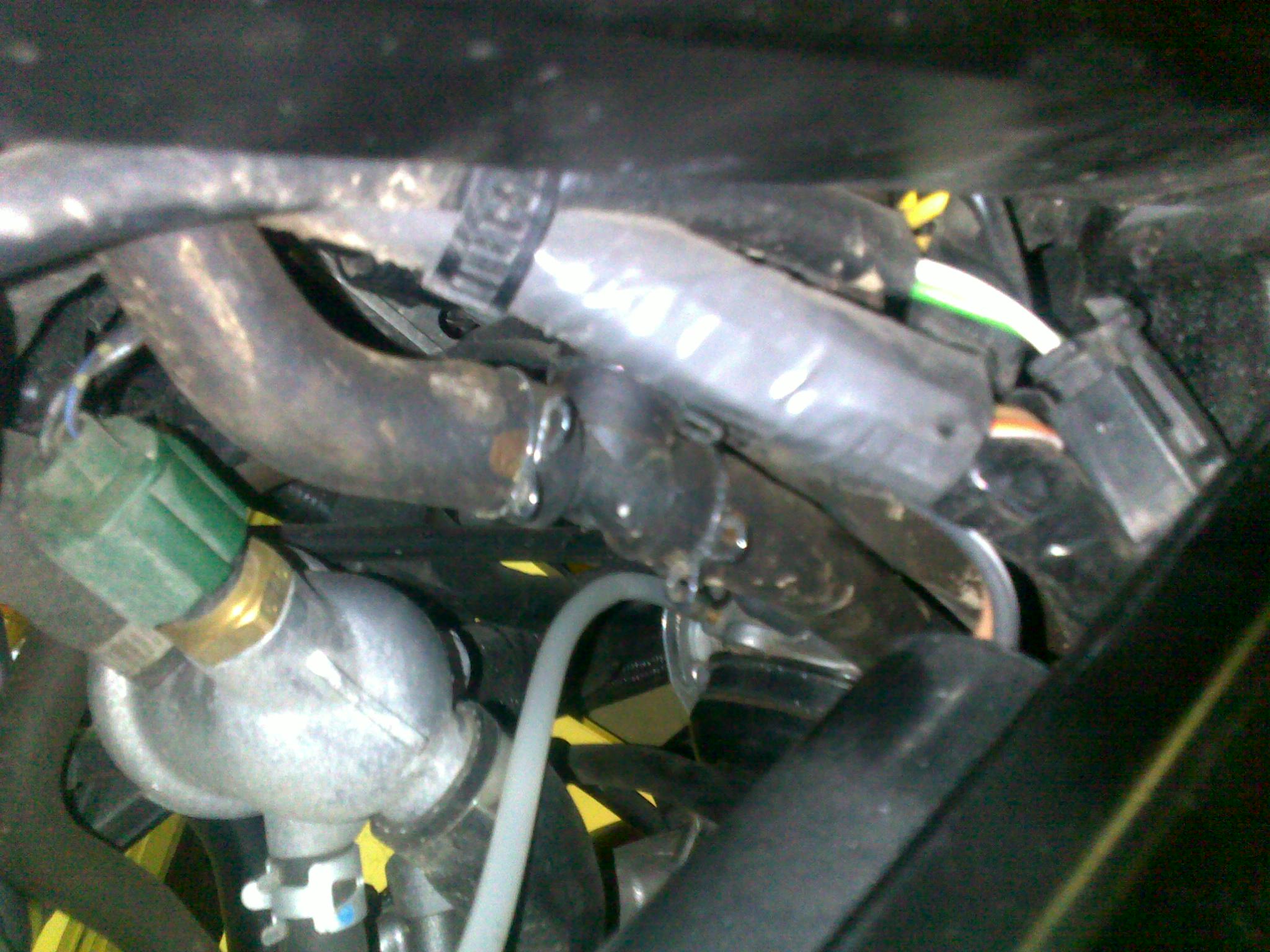

Разрежение взял с впускного коллектора. Не очень хорошо видно.

В клапан залил обычную трансмиссионку ТАД-17. Чтобы прокачать систему, пришлось клапан установить на максимальное положение, завезти мотоцикл, чтобы клапан открылся. Масло пошло только путем всасывания воздуха из трубки которая идет на инжектор.Короче подсасываем масло. Потом трубку вставляем в инжектор.

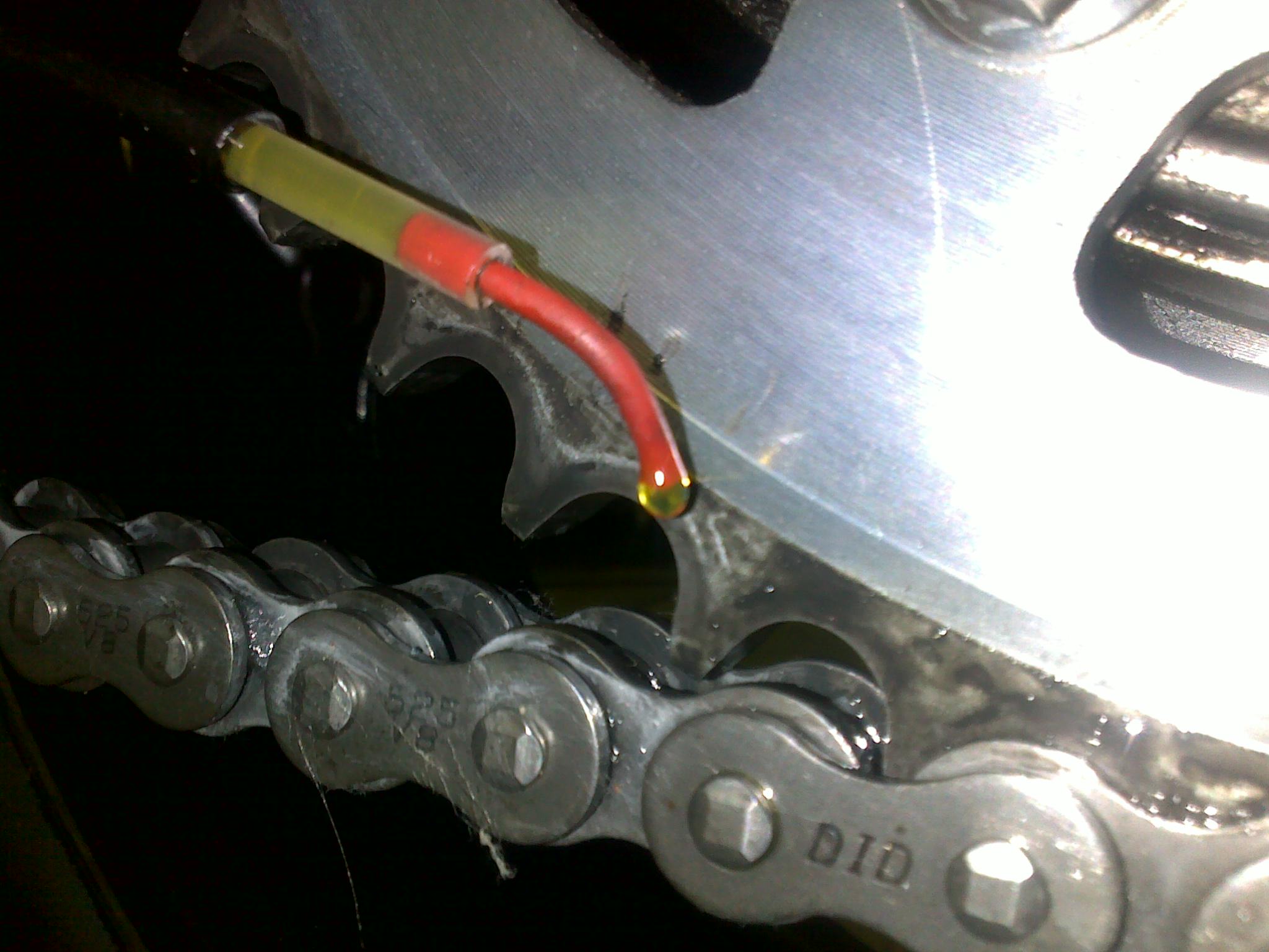

Долго устанавливал и настраивал инжектор. Он то задевает звезду, то не достает много до неё. Но вроде установил.)
ну и вот первые капли.)
Клапан отрегулировал на минимальную подачу. Получилось около одной капли в сорок секунд.

А от чего штуковина для инжектора то???
Клоторая на первой фотке :)
И это, меньше подачу не сделать тебе???
желательно бы что бы до 1 капли в 1,5 минуты была регулировка :)
А то конструкция может гадить на колесо и спину :)

Штуковина для инжектора это тройник  подключения пневмотрубок для разного рода производственных машин. Местный КИПовец сказал, что всё в порядке будет. Масло не агрессивная среда.
Попробую сделать подачу поменьше. Я и так практически закрыл клапан.

Комрады, а где взять разряжение для скотского ойлера?
Ткните нерадивому пальцем куда встроиться, чтобы не разбирать пол моца в поисках заветной трубочки.
Во впускном коллекторе дырку сверлить не хочется, да и не видно как именно подключено у LexSuza.
Видно - вторая фотка снизу.

но должна же быть адекватная альтернатива.
Ходят слухи, что есть некий пневмоклапан бензобака в который можно врезаться.
Оффлайн Макс
  • Сообщений: 3830
  • V-Strom DL-1000 K6, member of raspizday family
Его краешек видно на той же фотке. В него врезаться - примерно так же тесно, как и подключиться к штуцерам. Пол мота там разбирать не надо, бак только снять. А если у тебя руки очень уж огромные, и туда не лезут - берешь какую-нибудь девАчку с руками поменьше, и просишь ее засунуть туда трубку и надеть ее на штуцер.))))

Где именно? уж не черный ли цилиндр внизу справа?
Я правильно понимаю что он справа между цилиндрами? в него входит черная трубка мм 5-6 в диаметре и выходит такая же. В какую часть врезать тройник скотского ойлера - в переднюю или заднюю?
