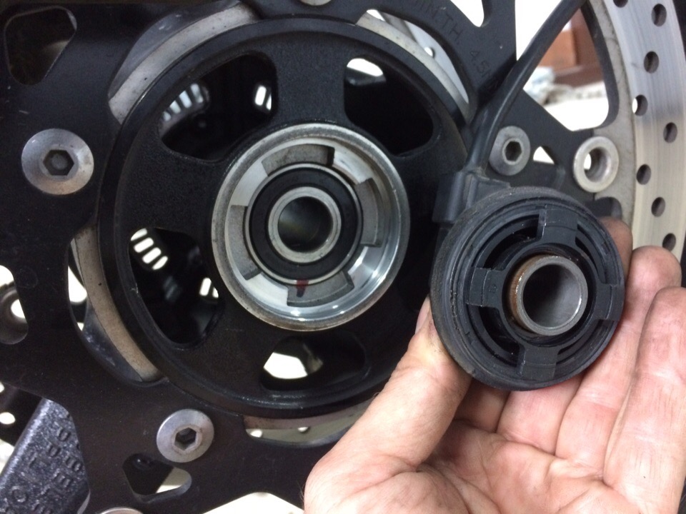

« Ответ #7 : 11 Июня 2019, 01:07:23 »
Друзья, а вы когда меняете подшипники колес,(возьмем переднее колесо DL650), первый подшипник устанавливаете до упора, затем кладете втулку и устанавливаете второй подшипник, без фанатизма до касания втулки, так? Я вот тоже поменял и не помню какой первый забивал, Артем из "Всенамото"говорит  это  имеет  значение, сказал с левой стороны первым устанавливать, (на Фото левая) Что я надумал: в зависимости от первоочередности колесо на оси будет либо чуть левее, либо правее, ведь проточки в ступице глубже чем дистанционная втулка. Кто что думает по этому поводу?
И еще вопрос, сальник-пыльник слева у меня на приводе спидометра, так должно быть?

« Ответ #8 : 11 Июня 2019, 10:59:11 »
Да фигня все
Подшипники упираются внешними обоймами каждый в свою проточку. Забиваешь ты их туда тоже по внешней обойме (забивать через внутреннюю нельзя).
Втулка на собранном колесе не сидит внатяг, ее можно подвинуть спокойно.
Пофигу в каком порядке забивать подшипники.
Смещения не будет. Да, внутренняя втулка не даёт полностью посадить подшипники, но её размеры не случайны. Сквозь неё проходит болт оси который при установке колеса должен быть затянут указанным моментом. При затяжке втулка сожмётся и обеспечит необходимый преднатяг подшипников, при этом подшипники будут дожаты в посадочные места.

Вот я всегда и менял на этом и других мотоциклах не задумываясь, а тут заехал к Артему в мотосервис , случайно разговор зашел про замену подшипников колеса, он и поведал)))
Дело в том, что последовательность может иметь смысл просто по другой причине. Если сальник стоит только с одной стороны, то лучше первым ставить подшипник со стороны где сальника нет, а потом до конца усаживать подшипник с другой стороны. В этом случае сальник полностью усадится до подшипника.
