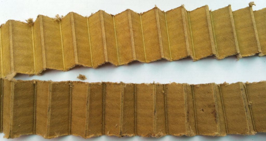

Оффлайн Резин.дятел
  • Сообщений: 1035
  • DL650 k5, KTM 500 exc, GL1500
Re: Установка внешнего топливного фильтра
« Ответ #371 : 02 Октября 2016, 16:57:37 »
Решил посмотреть в фильтр mann wk 55/1 после: Крым, Северный кавказ, Владивосток, Пермский край, всего около 30к км.
Судя по внешней части фильтрующего элемента (нижняя полоска на фото) можно было столько же на нем проехать.
Заменил на Mahle KL 145, диаметр меньше и чуть короче.
mann wk 55/1
mann wk 55/1
mann wk 55/1
mann wk 55/1
Mahle KL 145
Mahle KL 145
