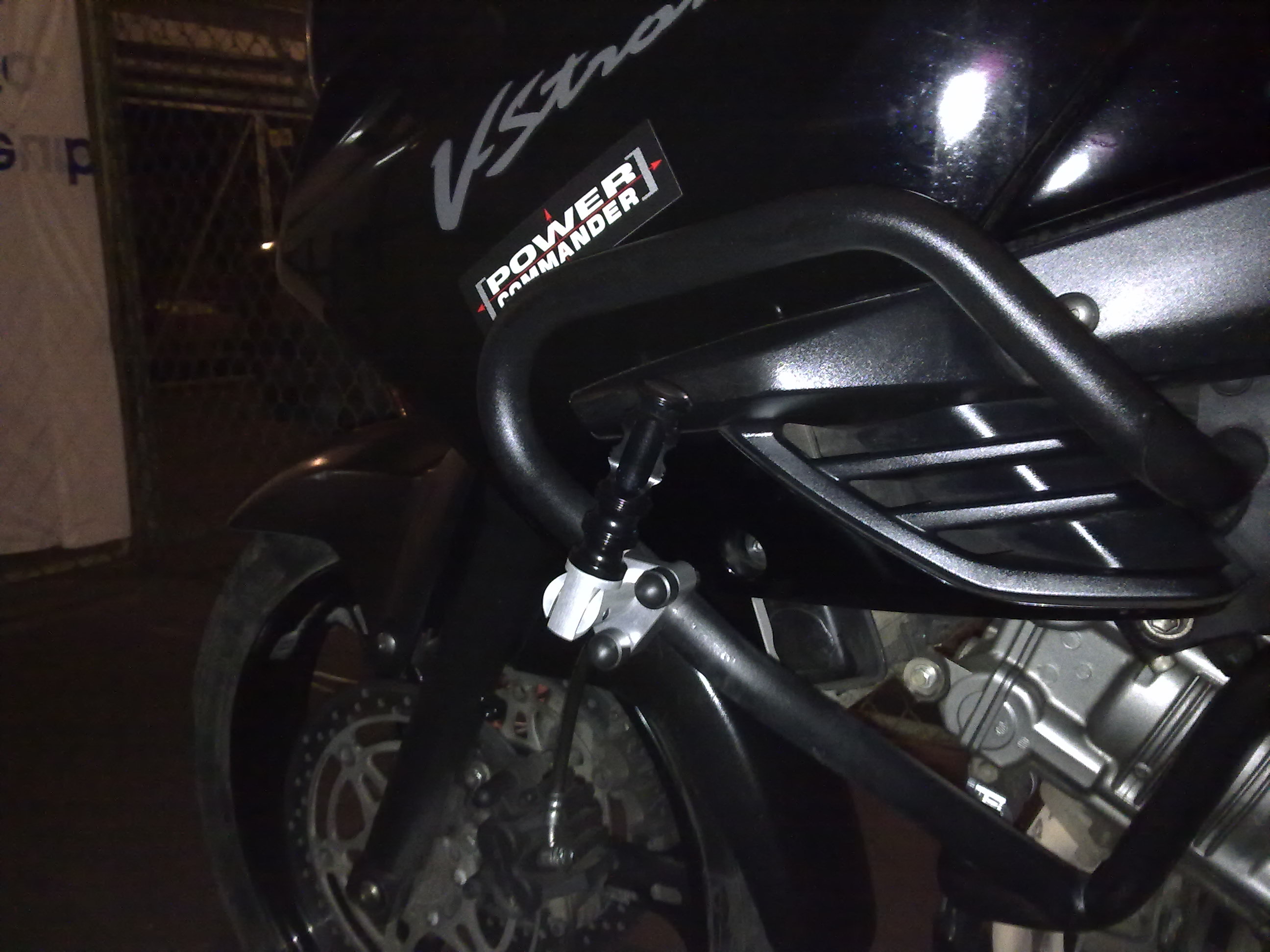

Я нашел на Ибее тюнинговые подножки, но так как сроки поставки меня смутили, то начал искать подобные в Киеве. И совершенно случайно мой знакомый нашел точно такие же, как на Ибее, у нас в Киеве в одном из мото магазинов!!! Они там пролежали 2 года и никто ими не интересовался  :). Купил за 23 евро. Но так как труба дуги у меня 22 мм, а эти подножки рассчитаны для установки на трубу 25 - 32 мм, то пришлось маленько усовершенствовать: сходил и купил набор шайб разного диаметра и таким образом закрепил подножки на дугах.
Название: Re: Тур-Эндуро-Чоппер или выносные подножки на V-Strom :)
Отправлено: Driver от 06 Июля 2011, 14:05:22
В сложенном состоянии:
Отправлено: Driver от 06 Июля 2011, 14:06:17
Общий вид в анфас при разложенных подножках:
Отправлено: Денис Тольятти от 06 Июля 2011, 14:08:08
Круто, молодчина!!!
Я свои тоже пониже опущу :)
Отправлено: Driver от 06 Июля 2011, 14:08:50
При такой установке подножек теперь можно ехать в супер дальняки!!! Ноги можно ставить на них двумя способами:
1. Ступни непосредственно на подножки,
2. Вытягиваешь ноги вперед, как на чоппере, и кладешь икры ног на эти подножки.
Попробовав их в действии могу смело рекомендовать всем дальнобойщикам сей девайс - реально полезная веСЧь!!!

Да, кстати, если падать по любой причине и ноги будут на этих подножках - то ногам не поздоровится... Потому, после моего случая по дороге на Подмосковье на Встромегазабухатор (описывал в соседней ветке ранее), я очень аккуратно езжу, если ноги на этих подножках. Хотя до этого откручивал по полной, даже если ноги были на них.
Это просто как дополнительный девайс для облегчения усталости нижних конечностей, не более - долго ехать с ногами на этих подножках реально опасно.
Берегите себя!!! ;)

Согласен, это опасный девайс, но с моими коленями это единственный способ расслабить ноги, а не напрягать в езде стоя. А так - у меня есть аж 3 варианта расслабления: сидя в стандарте, сидя с ногами на выносных подножках и стоя!

Отправлено: кардан от 15 Августа 2015, 17:47:09
Тоже себе запилил подножки. Купил стойки руля 22мм и складные ножки от какого то китайского мопэда. Все обошлось в нашем городишке 500 рэ. Пролетел естественно со стойкам - дуги гиви 25мм и стойки были захерачены полукруглым напильником. Знаю что колхоз, не хотелось искать новые стойки. Получилось симпотичненько, но ссука высоко, опустить бэ ниже, но пока не придумал как - дуги не дают.
Отправлено: Sasha of Russia от 18 Августа 2015, 08:00:57
Вот что давеча исполнил для любителей выпрямить ноги:
Проводятся ходовые испытания...
Это самый полезный тюнинг, который случился с моим коняшкой! Ходовые испытания - 20 часовой перегон Москва-Анапа.
Конечно, жизнь не превратилась в малину, напрягаются другие группы мышц ног и спины, так что едешь где-то 40% времени в стандартной конфигурации. Но то, что можно теперь вытянуть ноги на ддительное время и не быть при этом похожим на акробата - бесценно.
