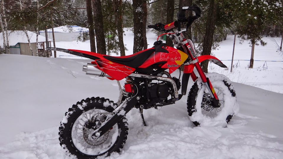

Было скучно, хотелось действий. Прочитав про шипы, просто закручиваемые снаружи в покрышку, и прикинув ценник (8 руб Х 550 шт), решил всех на...бать, и купил 600 шт самых мелких чОрных саморезов (120 руб). Переднее колесо "зашиповал" за полтора часа (300 шт, ручной отвёрткой), заднее - меньше чем за час (250 шт, да и опыт жеж). Ещё минут 30 ушло на то, чтоб мелкой "обезьянкой" надсечь головки саморезов, для образования острых углов. После пит в машину и на дачу. В снегу (естессно) чуда не произошло, а вот на голом льду, и даже льду залитом водой, стало заметно лучше. Объективно, если просто на плотном снегу, при движении на 3-ей или даже 4-й даёшь газку, то колесо срывается в юз. Теперь на голом льду - на 3-й уверенный разгон, даже на 2-й чувствуется, что колесо неплохо цепляется за поверхность. Теперь небольшая бочка дёгдя, в этой большой ложке мёда. Я незнаю толщину покрышки. Если в заднем колесе шашка толстая, и здесь за камеру я не переживаю, то в переднем шашка поменьше, и тут - ХЗ.
Много не ездил ( в лесу снег мокрый, тяжёлый, и пит тонет, а по крязному асфальту большой радости кататься нет), но за час покатушек ни один саморез не протерялся.

Всё правильно. Я не стал закручивать саморезы изнутри (что было-бы вобщем-то логично, чтоб они торчали острым жалом из колеса), а закрутил их по аналогии с резьбовыми мото шипами. Разница в том, что у "супер-спец-мото-шипа" (  http://koldkutter.net/  )головка торчашая из покрышки шестигранная (как у болта,, но с пропилом), а я закрутил самые обычные, с круглой головкой. Честно - на результат особо не рассчитывал, но получилось неплохо. Теперь ещё уделю 20-30 минут, каждую головку самореза надпилю ещё раз, перепендикулярно к первому пропилу, чтоб каждая головка превратилась в 4 недлинных (2-3 мм) калёных шипа. На льду покрытом снегом "это" не работает, тут нужны "раллийные гвозди", а на голом льду - неплохо.
