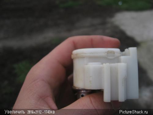

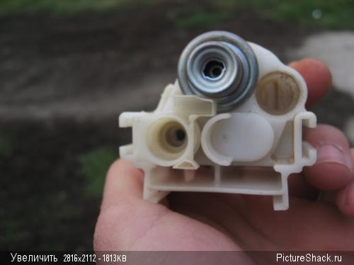

1)нижняя часть насоса там же стоит сеточка её никак не снять хз че делать  в живуюу видно что там осадок грязь...
2)Верх насоса  дальше ставитса след фильтр который  запаяный
3)Сам Мистер- Запаянный фильтр
Спасибо Всем тем кто старается помочь мне и таким же как я стромоводам  ^^.) :)

Короче, с нижней сеткой ничего толком не сделаешь. попробуй поотмачивать в очистителя карбюратора, но дочиста все-равно не отмоешь. Лучше закажи новую, через кзист ценник от 700 до 1500 руб.
С верхним фильтром - попробуй тоже подуть туда очистителем для карбов, или поступай как хохол по твоей ссылке. Или меняй фильтр. В экзисте есть ценник 1600 руб. за него.
Мля, 700+1600 - это не те деньги, чтобы экономить, я бы все поменял.
ВСЕ!

Так, по поводу сетки- бензин "галош"или антисиликон+кисточка+сжатый воздух-творят чудеса! Крышку которую ты прижимаешь на крайней фото указательным пальцем, срезается нафиг, выковыривается фильтрующий элемент, припаиваешь крышку обратно, для верности ставишь пару стяжек, собираешь все в обратной последовательности и будет тебе счастье(не забудь установить выносной фильтр), но я бы лично попробовал промыть еще и сам фильтр тонкой очистки.
