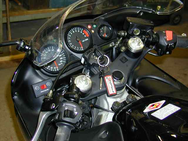

это 8,3*60=500 в час
время открытия будет регулироваться типа как в pro-oiler (одна циферка и кнопки + - )
пока это программа минимум,
